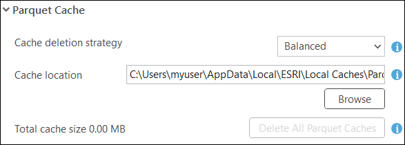

  4. En el panel Establecer opciones predeterminadas para nuevos mapas y escenas, desplácese hasta la sección Caché de Parquet y expándala.
    Ajustes para cachés de Parquet
    Configuración de reglas de ubicación y retención para cachés persistentes de Parquet.
  5. Utilice el menú desplegable Estrategia de eliminación de caché para elegir cuánto tiempo se conservan las cachés de Parquet.
    • Equilibrado: este es el ajuste predeterminado. Equilibra la necesidad de conservar las cachés para mejorar el rendimiento con la necesidad de mantener espacio disponible en disco mediante la eliminación de los archivos de caché de Parquet de más de 1024 MB a los que no se haya accedido en los últimos 30 días. Se conservan archivos de caché de menos de 1024 MB.
    • Preservar cachés: las cachés de Parquet nunca se eliminarán automáticamente. Elija esta opción si el espacio en disco no es un problema y quiere conservar los archivos de caché de Parquet para mantener el rendimiento.
      Sugerencia:
      Aún tiene la opción de eliminar todos los archivos de caché en cualquier momento, como se describe en el paso 7.
    • Conservar espacio en disco: cualquier archivo de caché de Parquet al que no se acceda en un periodo de siete días será eliminado. Cualquier caché en uso en los últimos siete días permanecerá en la ubicación de la caché. Elija esta opción si el espacio en disco local es un problema para la ubicación de la caché.
  6. Opcionalmente, cambie dónde se almacenan los archivos de caché persistentes de Parquet.
    La ubicación predeterminada es C:\Users\<username>\AppData\Local\ESRI\Local Caches\ParquetCacheV1.
    La ubicación debe estar en el disco local del equipo donde está instalado ArcGIS Pro.
    Si cambias la ubicación, la nueva carpeta debe estar vacía. No use esta carpeta para almacenar nada que no sean los archivos de caché de Parquet.
  7. Para eliminar todos los archivos de caché de datos de Parquet existentes en el equipo local, haga clic en Eliminar todas las cachés de Parquet.
