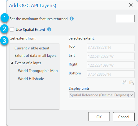

Cuadro de diálogo Agregar capa de API OGC
Cuando se agrega una capa de entidades de API OGC al mapa mediante una conexión a un Servidor API OGC o desde un elemento OGCFeatureServer en la pestaña Portal del panel Catálogo, aparece el cuadro de diálogo Agregar capas de API OGC. Este cuadro de diálogo permite limitar las entidades abiertas en el mapa especificando una extensión o establecer el número máximo de entidades que se agregan al mapa. La posibilidad de limitar las entidades agregadas al mapa puede ser útil para el rendimiento cuando los datasets son muy grandes. Estas propiedades también están disponibles para modificación en el cuadro de diálogo Propiedades de la capa de entidades OGC.
  1. Definir cantidad máxima de entidades devueltas: para establecer el número máximo de entidades devueltas para la capa, puede especificar un valor en el cuadro de texto Definir cantidad máxima de entidades devueltas. Si no se establece ningún valor, se devolverán todas las entidades. Si también se utiliza una extensión para limitar las entidades devueltas, el número máximo de entidades devueltas se aplicará a las entidades devueltas dentro de la extensión establecida. La configuración del número máximo de entidades solo se aplica cuando la capa se abre en modo de instantánea.
  2. Utilizar extensión espacial: elija limitar las entidades proporcionando un área de interés (extensión espacial).
    • Activado: limite las entidades agregadas al mapa proporcionando una extensión. El servicio de entidades OGC API debe ser compatible con el parámetro bbox para utilizar esta funcionalidad. Proporcione la extensión que se va a utilizar en el parámetro Extensión seleccionada.
    • Desactivado: no limite espacialmente las entidades agregadas al mapa. Esta es la opción predeterminada.
  3. Extensión seleccionada: configura la extensión personalizada que se va a utilizar para limitar los datos agregados al mapa. Puede introducir las coordenadas de forma manual o tomar prestados los valores de extensión de la extensión visible actual, la extensión de los datos de todas las capas o la extensión de una capa específica. Si se proporciona una extensión, ArcGIS Pro enviará los valores de extensión utilizando un parámetro bbox con cada petición al servidor. ArcGIS Pro depende de la respuesta del servidor para devolver las entidades correctas dentro del bbox enviado, por lo que el servicio debe admitir el parámetro bbox según la especificación de entidades OGC API.
Tenga en cuenta lo siguiente:
  • De forma predeterminada, en el caso de las agregadas a través de la conexión del servidor de API OGC, las entidades de la capa no estarán limitadas por una extensión o número máximo devuelto. Esto significa que se agregarán todas las capas.
  • En el caso de las capas agregadas a través de la pestaña Portal, puede establecerse el valor máximo de entidades devueltas para reflejar el límite del servicio de forma predeterminada. Para eliminar la limitación, puede borrar el valor rellenado previamente.
  • Si se seleccionan varias capas y se agregan al mapa a la vez, los valores establecidos para este cuadro de diálogo se aplicarán a todas las capas seleccionadas.
