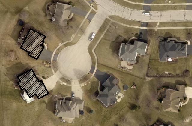

Integridad
La integridad es la presencia o ausencia de entidades, sus atributos y relaciones en un modelo de datos.

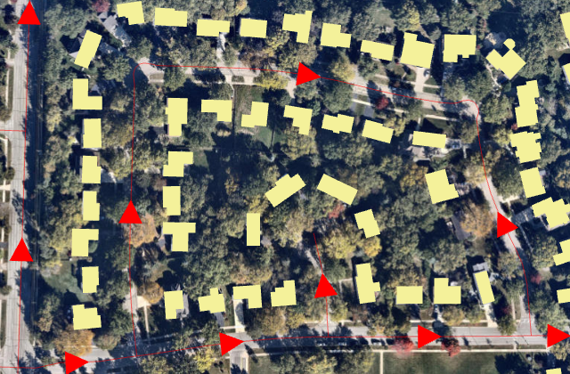

Vecindario con una huella de edificio ausente
Un vecindario con una huella de edificio ausente demuestra un modelo de datos incompleto.

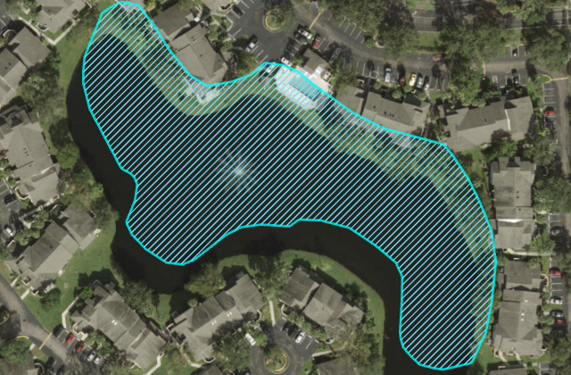

La entidad de lago se ha desplazado.
Esta entidad de lago ha sido desplazada, lo que indica una imprecisión espacial.

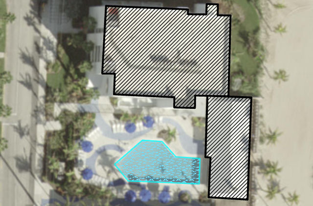

Piscina capturada como si fuera un humedal
Una piscina ha sido capturada como si fuera un humedal, lo que es una imprecisión temática.

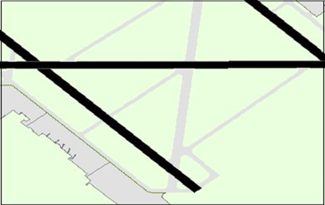

Gráfico obsoleto con una pista abierta
Un gráfico obsoleto que contiene una pista abierta muestra una baja calidad temporal.

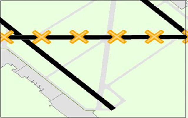

Gráfico actualizado con una pista cerrada
El gráfico se ha actualizado con una pista cerrada, lo que mejora la calidad de la entidad.

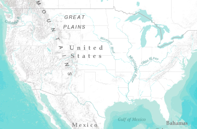

Mapa de Estados Unidos utilizado para parques nacionales
Este mapa de Estados Unidos se puede utilizar para parques nacionales porque muestra ríos y la topografía montañosa con límites estatales claros.
