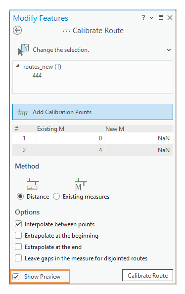

  3. Haga clic en la herramienta Calibrar ruta en el panel Modificar entidades.
    Para encontrar la herramienta, expanda la categoría Ruta o escriba Ruta en el cuadro de texto Buscar.
  4. Para obtener una vista previa de la ruta calibrada en el mapa antes de crearla, active la casilla Mostrar vista previa.
  5. Haga clic en la herramienta Seleccionar y seleccione la entidad de ruta.

  6. Haga clic en Agregar puntos de calibración en el panel y, a continuación, haga clic en un mínimo de dos puntos secuencialmente a lo largo de la ruta en un orden creciente o decreciente de la ruta.
    Los valores m existentes aparecen en la tabla de propiedades.
  7. Introduzca los nuevos valores m en la tabla de propiedades en cada campo de punto de control correspondiente.
  8. Elija uno de los siguientes métodos de calibración en la sección Método.
    Distancia Distancia
    Calcule de nuevo las medidas utilizando la distancia de ruta más corta entre los puntos de calibración.
    Medidas existentes Medidas existentes
    Calcule de nuevo las medidas utilizando la distancia de ruta preexistente entre los puntos de calibración.
  9. Configure cualquier combinación de los siguientes ajustes opcionales:
    Interpolar entre puntos
    Interpola los valores entre los puntos de calibración.
    Extrapolar al comienzo
    Extrapola antes de los puntos de calibración.
    Extrapolar al final
    Extrapolar tras los puntos de calibración.
    Ignorar espacios
    Los valores de medida se vuelven a calcular como continuos para las rutas inconexas.
    Nota:
    Esta opción solo está disponible con el método de calibración Distancia.
  10. Haga clic en Calibrar la ruta.
