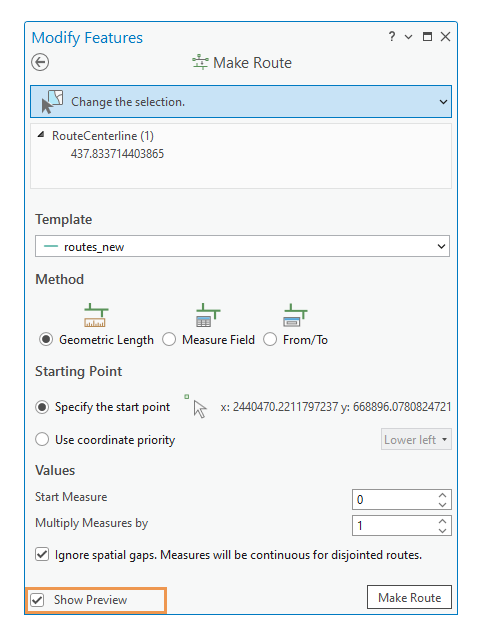

  3. Haga clic en la herramienta Crear ruta en el panel Modificar entidades.
    Para encontrar la herramienta, expanda la categoría Ruta o escriba Ruta en el cuadro de texto Buscar.
  4. Para obtener una vista previa de la ruta en el mapa antes de crearla, active la casilla Mostrar vista previa .
    Casilla de verificación Mostrar vista previa de Crear ruta
  5. Haga clic en Seleccionar , seleccione las entidades de línea que contienen la geometría que desea copiar y cree la ruta.
    Para agregar más entidades a la selección, pulse la tecla Mayús y haga clic en las entidades.
    Las entidades seleccionadas aparecen resaltadas.
  6. Haga clic en la flecha desplegable Plantilla y elija una plantilla de entidad compatible con valores m.
  7. Haga clic en Especificar el punto de inicio en la sección Punto de inicio del panel de herramientas, haga clic en la herramienta Punto de inicio y, a continuación, haga clic en el punto final de la entidad de línea seleccionada desde la que desea que comience la ruta y se calculen los valores m.
    Como alternativa, puede hacer clic en Utilizar prioridad de coordenadas y elegir Inferior izquierda, Inferior derecha, Superior izquierda o Superior derecha para permitir que la herramienta determine el punto final más cercano a la prioridad de coordenadas seleccionada.

  11. Haga clic en Crear ruta.
    La ruta se crea y es la selección actual.
