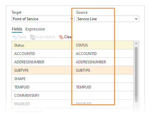

  2. Haga clic en la pestaña lateral Asignación de campos.
  3. Haga clic en la flecha despegable Destino y elija la capa de entidades de las entidades a las que se van a transferir valores de atributo.
    Los campos de atributo definidos para la capa aparecen en la columna Destino.
  4. Haga clic en la flecha despegable Origen y elija la capa de entidades de las entidades de las que se van a copiar valores de atributo.
    La configuración predeterminada de asignación de campos hace coincidir automáticamente los nombres de los campos y los tipos de datos entre las capas Destino y Origen.
    Para cambiar o agregar un campo, por ejemplo, para agregar un campo con un tipo de datos o un nombre diferentes, haga clic en el campo y en la flecha desplegable. Los campos admisibles aparecen en el selector desplegable.
    Columna de origen
