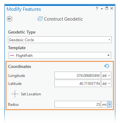

  8. Si configura la herramienta para crear una entidad geodésica de Círculo geodésico, siga estos pasos:
    1. En la sección Coordenadas, elija un formato de unidad y escriba el valor de coordenadas para cada parámetro de coordenadas.
      Como alternativa, haga clic en Definir ubicación y haga clic en el mapa para especificar las coordenadas con el puntero.
    2. Haga clic en la casilla Radio, elija un formato de unidad y escriba el valor del radio.
    Para restablecer los valores, haga clic en Restablecer .
    Construir círculo geodésico
    El formato de unidad determina los parámetros que aparecen en el panel.

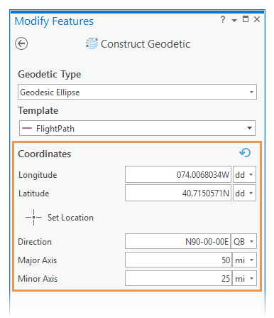

  9. Si configura la herramienta para crear una entidad geodésica de Elipse geodésica, siga estos pasos:
    2. Haga clic en la casilla Dirección, elija un formato de unidad y escriba el valor de dirección.
    3. Haga clic en la casilla Eje mayor, elija un formato de unidad y escriba un valor numérico de distancia.
    4. Haga clic en la casilla Eje menor, elija un formato de unidad y escriba un valor numérico de distancia.
    Construir elipse geodésica
