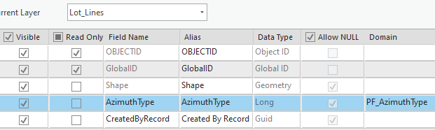

  2. Agregue un campo llamado AzimuthType a las clases de entidad de línea que utilizarán los tipos de dirección.
    El nombre de campo se debe escribir y formatear AzimuthType.
  3. Establezca Tipo de datos en Largo y Dominio en PF_AzimuthType.
    Campo con dominio PF_AzimuthType

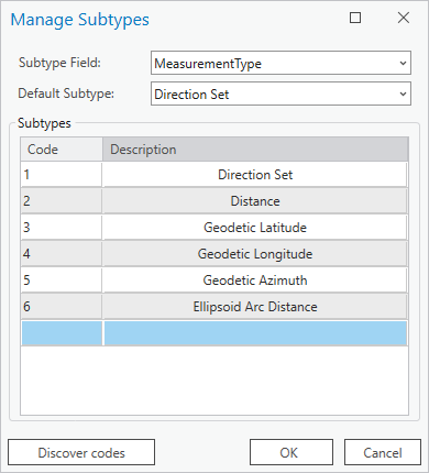

  5. Si utiliza una estructura de parcelas y utiliza la herramienta Analizar parcelas mediante ajuste por mínimos cuadrados para ejecutar ajustes por mínimos cuadrados, agregue los siguientes subtipos al campo MeasurementType de la clase de entidad de análisis AdjustmentLines: 5-Acimut geodésico, 6-Distancia del arco elipsoidal.
    Para agregar subtipos, haga clic con el botón derecho del ratón en la clase de entidad AdjustmentLines en el panel Catálogo, señale Diseño de datos y haga clic en Subtipos. Seleccione el campo MeasurementType en la vista de campos y haga clic en Crear/Administrar en la pestaña Subtipos para agregar los nuevos subtipos de medición. A los dos nuevos subtipos de medición se les deben asignar los valores de código que aparecen en la imagen siguiente:

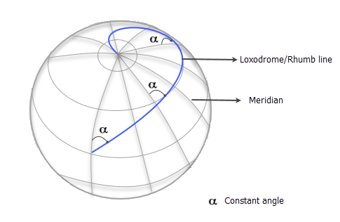

Indicaciones de las líneas de rumbo
Las líneas de rumbo (o loxodromia) tienen las siguientes características:
  • Cruzan los meridianos en el mismo ángulo.
    Los meridianos son líneas circulares en la superficie de la Tierra que tienen una longitud constante y que finalizan en los polos norte y sur.
  • Tienen un rumbo constante. El rumbo no cambia.
  • El rumbo se mide en relación con el norte verdadero (astronómico).
  • Representan tanto los meridianos como las líneas de latitud.
  • En una proyección de Mercator, son líneas rectas.
  • No son la ruta más corta entre dos puntos.
Línea de rumbo o loxodromia

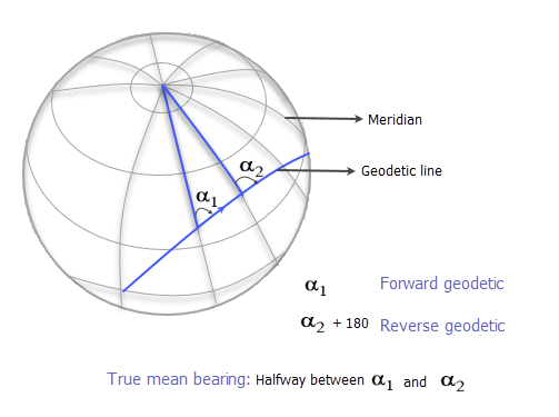

Direcciones geodésicas hacia delante, invertida y de valor medio verdadero
Las direcciones geodésicas hacia delante, invertida y de valor medio verdadero definen líneas que son la ruta más corta entre dos puntos de un elipsoide. El rumbo de la ruta de la línea cambia constantemente.
Geodésico hacia delante es el rumbo de la línea referenciado al meridiano al principio de la línea. Geodésico inverso es el rumbo de la línea referenciada al meridiano al final de la línea. Valor medio verdadero es el rumbo de la línea en su punto medio, que está a medio camino entre los rumbos geodésicos hacia delante e inverso.
Al definir límites de parcela, las direcciones geodésicas se reservan generalmente para las líneas de parcela muy largas.
Geodésico hacia delante, geodésico inverso y valor medio verdadero
