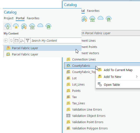

  1. En el panel Catálogo, en la pestaña Portal, localice y haga doble clic en la capa de entidades de estructura de parcelas publicada para mostrar la estructura de parcelas y sus clases de entidades.
  2. Haga clic con el botón derecho en la capa de estructura de parcelas y haga clic en Agregar a nuevo mapa para agregar al mapa la estructura de parcelas y sus capas asociadas.
    Agregar la estructura de parcelas y sus capas al mapa desde su portal.
    También puede agregar la estructura de parcelas a una vista de mapa actual o arrastrar la estructura de parcelas al mapa.
    Nota:
    No es necesario agregar manualmente las capas asociadas al mapa. Al agregar la estructura de parcelas a un mapa, las capas asociadas se agregan automáticamente.
