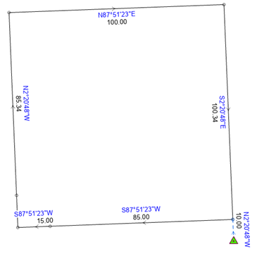

Crear un trazado poligonal de parcela con una conexión desde un punto de partida
En algunos registros, la ubicación inicial de una parcela se define como si fuese el extremo de una línea de conexión que se conecta desde un punto conocido o punto de partida.
Trazado poligonal de parcela con punto de partida
El trazado poligonal de parcela comienza con una conexión desde un punto de partida conocido.

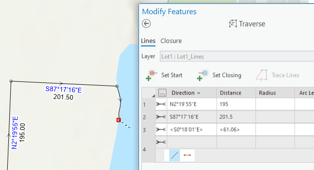

Los límites de las parcelas pueden seguir entidades naturales como ríos o líneas de costa. En estos casos, la línea del trazado poligonal se digitaliza como una polilínea a lo largo del límite natural y no se introducen las dimensiones.
Para crear un trazado poligonal de parcela que tenga un límite natural, siga estos pasos:
  1. Siga los pasos anteriores para crear un registro y empiece a introducir un nuevo trazado poligonal de parcela.
  2. Para digitalizar un límite natural para un rumbo de avance, haga clic en la herramienta Línea debajo de la cuadrícula de trazado poligonal y digitalice una única polilínea.
  3. Una vez completada la polilínea digitalizada, haga clic con el botón derecho en el mapa y luego haga clic en Finalizar para crear el rumbo de avance.
    Se crea una sola fila en la cuadrícula de trazado poligonal que contiene las dimensiones de la línea recta que va entre el punto de inicio y el extremo de la polilínea digitalizada. Estas dimensiones generadas se muestran en corchetes angulares, por ejemplo, <S3°27'16"W> y <64.15>.
    Trazado poligonal de parcela con un límite natural
