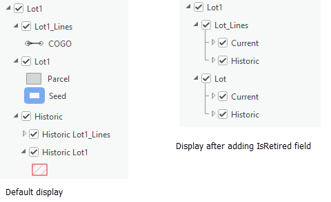

Cuando se utiliza un subtipo definido por el sistema, la organización predeterminada de capas para los tipos de parcelas se puede cambiar para mostrar las parcelas utilizando el subtipo. El subtipo se puede configurar agregando un campo IsRetired tanto en los polígonos de parcelas como en las líneas de parcelas del tipo de parcela y, a continuación, añadiendo los dos códigos de subtipo descritos en los pasos siguientes.
El gráfico siguiente muestra la capa de grupo de tipos de parcelas Lot1 mostrada con la organización de capas predeterminada y, a continuación, con el subtipo de campo IsRetired.
Visualización de parcelas históricas
Para mostrar capas de parcelas utilizando subtipos actuales e históricos, realice los pasos siguientes:
  1. Agregue un campo llamado IsRetired (tipo Long) tanto a la clase de entidad de polílgono como a la clase de entidad de línea del tipo de parcela.
  2. Agregue los subtipos siguientes al campo IsRetired:
    • Código: 0, Nombre: Current
      El código 0 es para parcelas actuales, que tienen un campo RetiredByRecord nulo. El nombre del subtipo se puede cambiar.
    • Código: 1, Nombre: Historic
      El código 1 es para parcelas históricas, que tienen un campo RetiredByRecord con un valor. El nombre del subtipo se puede cambiar.
  3. Rellene el campo IsRetired con los códigos de subtipo.
    La configuración predeterminada de capas para los tipos de parcelas separa las parcelas actuales de las parcelas históricas mediante subcapas.
    1. Después de agregar el campo IsRetired, utilice el cálculo de campo para rellenar el campo con 0 para el polígono de la parcela actual y las subcapas de líneas.
    2. Utilice el cálculo de campo para rellenar el campo en las subcapas históricas de polígonos y líneas de parcelas con 1.
  4. Agregue la estructura de parcelas a un nuevo mapa para que la configuración actualizada de la capa histórica se muestre en el panel Contenido y en el mapa.
