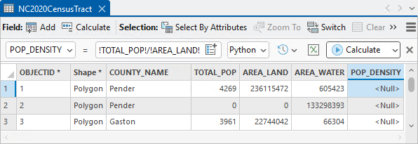

En la vista de tabla, haga clic en el botón Calcular en la barra de herramientas para abrir la barra de herramientas Calcular campo.
Barra de herramientas Calcular campo de una vista de tabla de atributos
Con una tabla editable abierta, en la pestaña de la cinta Tabla, en el grupo Herramientas, haga clic en Calcular barra de herramientas de campo para abrir la barra de herramientas dentro de la vista de tabla, o haga clic en Calcular campo para abrir la herramienta de geoprocesamiento Calcular campo.

  1. En la barra de herramientas, especifique el Campo de destino (existente o nuevo) con el campo que se va a actualizar.
    Si no existe ningún el nombre de campo especificado en la tabla de entrada, se agregará.
    1. Si se especifica un nuevo nombre de campo, utilice la lista de opciones Tipo de campo para especificar el tipo de datos del campo.
  2. En el cuadro de texto Expresión, escriba una expresión válida o añada campos a la expresión utilizando el botón Agregar campos a la expresión .
  3. En el menú desplegable Lenguaje, elija Python, ArcGIS Arcade o SQL como lenguaje de la expresión.
  4. Si lo desea puede hacer clic en el botón Expresión reciente para insertar una expresión en el cuadro de texto Expresión.
  5. Opcionalmente, haga clic en el botón Generador de expresiones para abrir un cuadro de diálogo con una lista de campos y funciones auxiliares para crear expresiones más complejas. Después de crear una expresión, haga clic en Aceptar para volver a insertarla en el cuadro de texto Expresión.
  6. Haga clic en el botón Calcular para abrir la herramienta Calcular campo.
    Como alternativa, utilice Ctrl+Mayús+Intro para ejecutar la herramienta.
    Abra el menú desplegable del botón Calcular para desactivar la opción Habilitar deshacer.
    Las selecciones de tabla, los elementos destacados o los filtros se indican en el botón Calcular . Como alternativa, haga clic en Calcular todo en el menú desplegable para ejecutar la herramienta Calcular campo utilizando todos los registros sin perder su selección, resaltado o filtro.
    Los cálculos realizados en la barra de herramientas se ejecutan como una herramienta de geoprocesamiento y se guardan en el Historial de geoprocesamiento del proyecto.
  7. Si se activa Habilitar deshacer al hacer clic en Calcular , deberá guardar o descartar sus cambios utilizando las opciones de la pestaña Editar. En la Barra de herramientas de acceso rápido, es posible deshacer y rehacer el cálculo.
