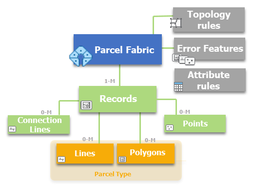

Modelo de datos de estructura de parcela
Utilice la herramienta de geoprocesamiento Crear estructura de parcelas para crear una estructura de parcelas y sus clases de entidad asociadas en un dataset de entidades.
Las parcelas se agregan a la estructura de parcelas como tipos de parcela. Entre los ejemplos de tipos de parcela se encuentran las parcelas de propiedad, las parcelas administrativas y las parcelas de subdivisión. Utilice la herramienta de geoprocesamiento Agregar tipo de parcela y agregue un tipo de parcela a la estructura de parcelas.
La estructura de parcelas se crea como un dataset de controlador que controla las clases de entidad y la topología siguientes:
Clases de entidades de tipo de parcela
Topología de geodatabase
Clase de entidad Registros
Clase de entidad Conexiones
Clase de entidad Puntos
Clases de entidad de ajuste
Al agregar la estructura de parcelas al mapa, las capas de estructura de parcelas asociadas se agregan con definiciones de capa predeterminadas. Las definiciones de capa definen la simbología, el etiquetado, las expresiones de visualización y las propiedades de campo como los alias, el formato y el resaltado.
La simbología, las expresiones de visualización y las propiedades de campo de las capas de estructura de parcelas se pueden cambiar y guardar una vez que las capas se hayan agregado al mapa. Sin embargo, cuando la capa de estructura de parcelas se agrega a un nuevo mapa, se aplicarán las definiciones de capa predeterminadas. Los cambios realizados en las propiedades de campo de un mapa anterior no se mantendrán cuando se agregue una estructura de parcelas a un mapa nuevo.
