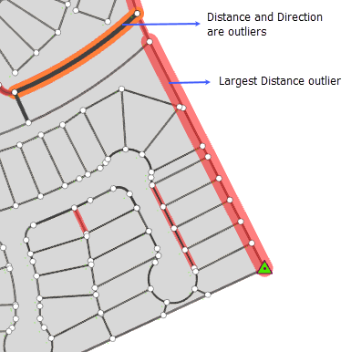

Buscar si existen valores atípicos en dimensiones
Buscar en la capa Líneas de ajuste valores atípicos en direcciones y distancias. Los valores atípicos son líneas con dimensiones no consistentes con la red de medición e indican errores potenciales.
Línea inconsistente
La medición desde el punto Sp2 está calculando coordenadas que son significativamente diferentes de las otras mediciones.
En la capa Líneas de ajuste, las líneas con dimensiones de valor atípico se resaltan en rosa para distancias de valor atípico y en amarillo para dimensiones de valor atípico. Cuanto mayor sea el valor de atributo Standardized Student's t Statistic para la dimensión, más gruesa será la simbología de línea. Las dimensiones con atributos Standardized Student's t Statistic mayores se desvían más de lo esperado con respecto a la solución de mejor ajuste calculada por el ajuste de mínimos cuadrados.
Líneas con dimensiones marcadas como valores atípicos
Una dimensión se marca como un valor atípico cuando la corrección de la medición entre la dimensión original y la dimensión ajustada de la línea no pasa las pruebas estadísticas con respecto a la distribución Normal en el nivel de confianza del 95 por ciento. Un nivel de confianza del 95 por ciento significa que se espera que el 95 por ciento de todas las correcciones de medición para la red ajustada se encuentren dentro de 1,96 desviaciones con respecto al valor medio (promedio). Consulte una descripción de la distribución Normal en la siguiente sección.
Las dimensiones con atributos Standardized Normal Statistic que excedan de +-1,96 se marcan como valores atípicos (el campo Outlier se establece en Sí).
Las dimensiones de valores atípicos deben abordarse antes de continuar con cualquier análisis adicional.

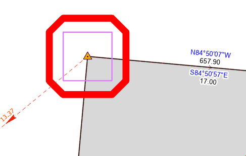

En la capa Líneas de ajuste, las correcciones de latitud y longitud se muestran en las subcapas Latitud geodésica y Longitud geodésica utilizando cuadros que se dibujan alrededor de los puntos ponderados. Las correcciones de los valores atípicos se muestran en rojo, y cuanto mayor sea el valor de atributo Standardized Student's t Statistic para la corrección, más gruesa será la simbología de línea.
Valor atípico de corrección de latitud
Las correcciones de latitud (valor atípico) y longitud se muestran como cuadros rojos y rosa alrededor del punto ponderado.
Sugerencia:
Puede seleccionar los cuadros para ver la información de medición y estadística del cambio de coordenadas.
Una corrección de latitud o longitud se marca como un valor atípico cuando no pasa las pruebas estadísticas con respecto a la distribución Normal en el nivel de confianza del 95 por ciento. Un nivel de confianza del 95 por ciento significa que se espera que el 95 por ciento de todas las correcciones de medición para la red ajustada se encuentren dentro de 1,96 desviaciones con respecto al valor medio (promedio). Consulte una descripción de la distribución Normal en la siguiente sección.
Las correcciones de latitud y longitud con atributos Standardized Normal Statistic que superan +-1,96 se marcan como valores atípicos (el campo Outlier se establece en Sí).

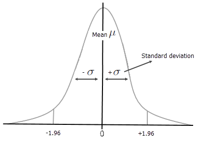

Distribución normal
La distribución Normal, también conocida como la curva de campana, modela cómo se distribuyen las mediciones de una cantidad. La distribución Normal espera que la mayoría de mediciones se agrupen alrededor del valor medio, lo que representa el pico central de la curva. La probabilidad de que las mediciones se desvíen de la media se reduce simétricamente desde ambos lados de la curva. Mientras mayor sea la desviación, menor será la probabilidad esperada.
En una distribución Normal, el 95 por ciento del área debajo de la curva se encuentra dentro de aproximadamente 1,96 desviaciones estándar de la media.
Distribución normal
La distribución normal se basa en la media (promedio) y desviación estándar de una cantidad medida.
