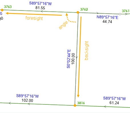

Una dirección establecida se compone de un punto de origen (el punto de partida), una línea de vista atrás (línea de referencia) y una o varias líneas de vista adelante.
Dirección establecida
Las distancias y direcciones establecidas se procesan en el ajuste de mínimos cuadrados de la siguiente manera:
  • Los ángulos formados por la dirección establecida son las mediciones que se introducen en el motor de mínimos cuadrados. Los ángulos se derivan del valor de dirección COGO de la línea de vista atrás y cada una de las líneas de vista adelante.
  • En la imagen anterior, el punto 3762 es el punto de origen de la dirección establecida. La vista atrás o la dirección de referencia es la línea que va del punto 3762 al punto 3186. La dirección hacia delante es la línea que va del punto 3762 al 3763.
  • En el análisis de ajuste de mínimos cuadrados, los ángulos se ajustan y aplican a las direcciones hacia delante para obtener direcciones de vista adelante ajustadas para las líneas. El ajuste de mínimos cuadrados devuelve direcciones y distancias ajustadas para las líneas de vista adelante de la dirección establecida.
  • Si las direcciones de las líneas de vista atrás o de vista adelante están en la dirección opuesta, se invierten en la dirección establecida.
  • Cuando un punto de la estructura de parcelas tiene varias líneas conectadas a él y esas líneas pertenecen a registros separados (adyacentes o superpuestos), se forma una dirección establecida independiente para cada conjunto de líneas de cada registro. Agrupar las líneas de las direcciones establecidas por el registro al que pertenecen tiene en cuenta la posibilidad de que se utilicen diferentes bases de rumbos (rotaciones) para diferentes registros.
