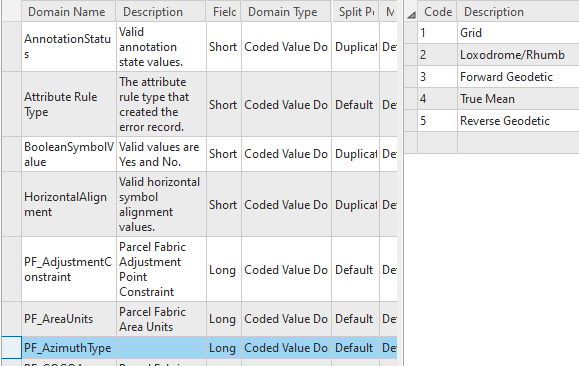

Dominio de valores codificados para los tipos de dirección
Las líneas se procesan del siguiente modo:
  • El valor de dominio codificado 3 indica que el valor del campo Direction es geodésico hacia delante, y el valor se introduce en el motor de mínimos cuadrados de DynAdjust como un tipo de medición de acimut geodésico.
  • Los valores de dominio codificados 2, 4 y 5 indican que el valor del campo Direction se utilizará para calcular el acimut geodésico equivalente. El acimut geodésico calculado se introduce en el motor de mínimos cuadrados como un tipo de medición del acimut geodésico.
  • El valor de dominio codificado 1 indica que el valor de Direction no es geodésico y se procesará como parte de un conjunto de direcciones.
  • Los valores codificados 2, 3, 4 y 5 indican que el valor del campo Distance se introducirá en el motor de mínimos cuadrados como un tipo de medición de distancia de arco elipsoidal.

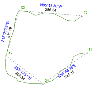

Hay otras líneas de parcela que representan límites naturales en la estructura de parcelas, y estas líneas se representan mediante polilíneas. Las polilíneas están formadas por segmentos de línea y vértices en los extremos de cada segmento. Los vértices adicionales se producen en las curvas de la línea, que representan la forma del límite natural.
En el ajuste por mínimos cuadrados, las polilíneas que representan límites naturales se consideran iguales a líneas de dos puntos si la polilínea tiene atributos COGO. Los atributos COGO de una polilínea representan la línea recta imaginaria que va entre el punto inicial y el punto final de la polilínea. Si una polilínea tiene dimensiones COGO, se procesará de la misma manera que las líneas de dos puntos mediante el ajuste por mínimos cuadrados.
En el gráfico siguiente, el límite natural representado por la línea verde tiene atributos COGO que definen la dirección y la distancia entre el inicio y el final de la línea.

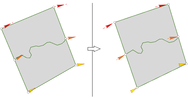

En el ajuste por mínimos cuadrados, se utilizan en el análisis los valores de los atributos COGO y las coordenadas de los puntos inicial y final de las entidades de línea de dos puntos. El ajuste no tiene en cuenta la geometría de las entidades. Al aplicar los resultados del ajuste a la estructura de parcelas, las geometrías de las líneas, incluidas las geometrías de polilíneas de límites naturales, se transforman y actualizan mediante una transformación de similitud.
En el gráfico siguiente, la geometría del límite natural entre dos parcelas adyacentes no se distorsiona tras aplicar los resultados de un ajuste por mínimos cuadrados. Los vectores muestran los cambios en la posición de los puntos de la estructura de parcelas, y las parcelas de la derecha muestran el ajuste actualizado.
Límite natural actualizado tras un ajuste por mínimos cuadrados

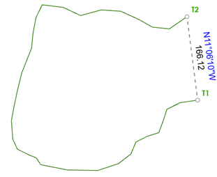

En algunos casos, es posible que las geometrías de polilínea de los límites naturales den lugar a una ubicación desequilibrada de los puntos inicial y final. En el gráfico siguiente, la forma del límite natural da como resultado la línea discontinua corta que se utilizará para representar los atributos COGO en el ajuste por mínimos cuadrados.
Límite natural en el ajuste por mínimos cuadrados
La división de la entidad de polilínea en entidades de polilínea separadas dará como resultado una distribución más equilibrada de los puntos inicial y final y las dimensiones COGO en el ajuste por mínimos cuadrados. En el gráfico siguiente, la geometría de polilínea del límite natural presenta una división en las ubicaciones de los puntos X1, X2 y X3 de la estructura de parcelas, lo que crea cuatro entidades separadas y una distribución en equilibrio de las dimensiones COGO y los puntos inicial y final.
