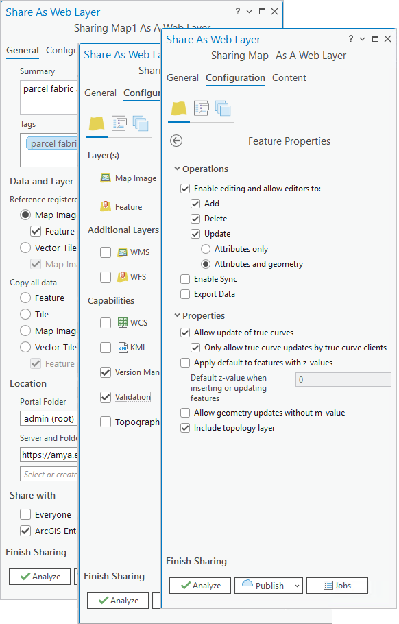

  3. En el cuadro de diálogo Compartir como capa web, en la pestaña General, agregue un nombre para la capa web, un resumen y etiquetas.
  4. En Tipo de datos y de capa, elija Imagen de mapa y active la casilla de verificación Entidad en Referencia a datos registrados.
  5. En Ubicación, indique si los datos se compartirán en Carpeta del portal.
    Puede compartir los datos con la carpeta raíz o crear una carpeta.
  6. En Nivel de uso compartido, especifique cómo se compartirá la estructura de parcelas y, si procede, elija un grupo.
  7. En la pestaña Configuración bajo el icono Configurar capas , seleccione Administración de versiones y Validación en Capacidades.
    Nota:
    • Las opciones de Administración de versiones y Validación no están disponibles si el dataset de entidades con la estructura de parcelas no está versionado en rama. Confirme que la estructura de parcelas se haya agregado al mapa desde una conexión de base de datos versionada en rama.
    • La opción Validación habilita la validación de topología y de reglas de atributos en la estructura de parcelas si se publica como servicio de entidades.
    • Puede publicar la estructura de parcelas como de solo lectura sin Administración de versiones y Validación.
    Cuadro de diálogo Compartir como capa web con los ajustes de las pestañas General y Configuración
    La capa de estructura de parcelas se puede publicar como un servicio de entidades que se consume mediante el cliente de ArcGIS Pro.
  8. En la pestaña Configuración, en Capas, haga clic en el botón Configurar propiedades de capa web situado junto a Entidad para abrir Propiedades de entidad y asegúrese de que la opción Incluir capa de topología esté seleccionada.
    La capa de topología se debe publicar con la estructura de parcelas

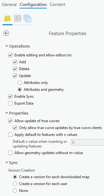

  9. Si va a publicar la estructura de parcelas como un servicio de entidades para su uso sin conexión, active Habilitar sincronización en Operaciones y elija una opción Creación de versión en la flecha desplegable Sincronizar.
    Consulte la sección Publicar una estructura de parcelas como un servicio de entidades para su modificación sin conexión más abajo para obtener más información sobre cómo dejar una estructura de parcelas sin conexión para su edición.

Es posible agregar capas web de estructura de parcelas a un mapa que puede dejarse sin conexión para su edición. Una estructura de parcelas debe publicarse como un servicio de entidades con sincronización habilitada y editable. Tanto la edición como la sincronización deben estar habilitadas en la pestaña Configuración del panel Propiedades de la entidad del cuadro de diálogo Compartir como capa web.
Al dejar un mapa sin conexión, los datos de las capas web que admiten la sincronización se descargan en una geodatabase local en la carpeta de inicio del proyecto y están disponibles para su edición sin conexión. Una vez completadas las ediciones, los datos se sincronizan con la geodatabase corporativa.
Cuando se utiliza el versionado en rama para administrar ediciones multiusuario, como es el caso de la estructura de parcelas, los datos pueden sincronizarse con la versión predeterminada o sincronizarse con una versión de réplica. Al editar una estructura de parcelas sin conexión, se recomienda revisar las ediciones y realizar comprobaciones de calidad en los datos editados sin conexión antes de ponerlos a disposición de otras personas. En este flujo de trabajo, los editores sin conexión sincronizan las ediciones con una versión de réplica, cuya calidad se puede revisar antes de conciliarla y publicarla en la versión predeterminada.
Al publicar una estructura de parcelas para su uso sin conexión, elija Crear una versión para cada mapa descargado en Creación de versión en la flecha desplegable Sincronizar para revisar las ediciones y sincronizar con una versión de réplica.
