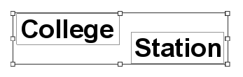

    Cada palabra de la cadena de texto se convierte en una parte.
    Anotación multiparte
  7. Para reposicionar una parte individual, pase el cursor sobre el texto y arrástrelo cuando el puntero cambie al cursor de movimiento.
