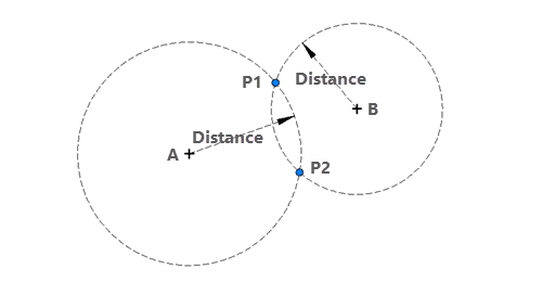

En el siguiente diagrama se muestra cómo la herramienta localiza y resalta el punto en el que se intersecan dos distancias, mostradas como P1 y P2, medidas desde dos ubicaciones conocidas mostradas como A y B:
Diagrama que muestra la herramienta Distancia Distancia
El diagrama muestra las intersecciones P1 y P2 medidas desde dos ubicaciones de origen en A y B.
