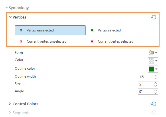

Para personalizar la apariencia de los vértices o segmentos del boceto, siga los siguientes pasos:
  1. Haga clic en la pestaña Editar de la cinta. En el grupo Administrar ediciones, haga clic en el selector del cuadro de diálogo Opciones .
    Aparece el cuadro de diálogo Opciones.
  2. Haga clic en la pestaña lateral Edición y expanda Simbología.
  3. Expanda Vértices, elija un símbolo de vértice para el estado seleccionado o no seleccionado y personalice los ajustes.
    Vértices
    Formulario
    Haga clic en la flecha de lista desplegable y elija un símbolo.
    Color
    Haga clic en la flecha desplegable y elija un color.
    Color del contorno
    Haga clic en la flecha desplegable y elija un color de contorno.
    Ancho del contorno
    Haga clic en el cuadro de texto y especifique un valor de ancho o haga clic en las flechas de control.
    Tamaño
    Haga clic en el cuadro de texto y escriba un tamaño de punto o haga clic en las flechas de control.
    Ángulo
    Haga clic en el cuadro de texto y escriba un valor de ángulo o haga clic en las flechas de control.
    Para restablecer los valores a la configuración predeterminada, haga clic en Restablecer al valor predeterminado .
