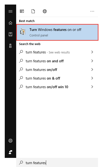

  1. En la barra de tareas de Windows, haga clic en el comando Buscar y escriba entidades de giro.
  2. Haga clic en Activar o desactivar entidades de Windows.

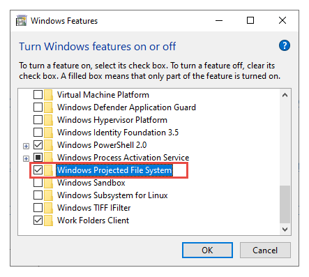

  3. Active Sistema de archivos proyectado de Windows.

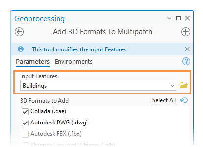

  3. Si el formato 3D no aparece en la carpeta Objetos 3D de Windows, agréguelo con la herramienta Agregar formatos 3D a multiparche.
    1. En la pestaña Análisis, en el grupo Geoprocesamiento, haga clic en Herramientas .
    2. En el cuadro de búsqueda, escriba agregar 3D y haga clic en Agregar formatos 3D a multiparche.
    3. Haga clic en la flecha desplegable Entidad de entrada y elija la capa de entidades multiparche que desee replicar en la carpeta de Windows.
