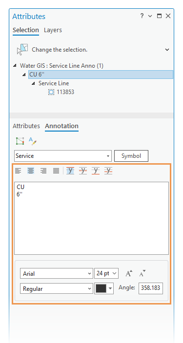

  7. Haz clic en los botones de formato situados encima y debajo de la ventana de texto para cambiar el formato.
    Como alternativa, incluya el texto dentro de etiquetas de formato de texto inicial y final, por ejemplo <BOL> CU 6" </BOL>. El analizador pasará por alto todos los pares de etiquetas desconocidos o desequilibrados.
    Formato de anotación
  8. Si la casilla Auto Aplicar no está activada, haga clic en Aplicar.

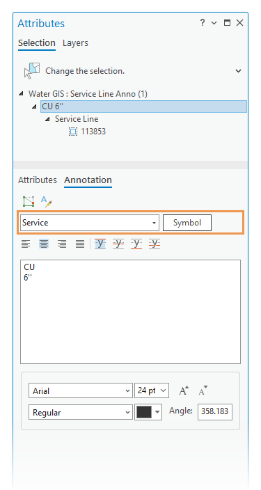

  6. Haga clic en la flecha desplegable Símbolo y elija un símbolo de anotación definido por la clase de entidad.
    Para elegir un símbolo que no esté definido con la clase de entidad, también puede hacer clic en Símbolo, y luego hacer clic en la pestaña Galería y elegir un símbolo.
    Panel Atributos
    El símbolo de anotación se aplica a la entidad de anotación.
  7. Si la casilla Auto Aplicar no está seleccionada, haga clic en el botón Aplicar para aplicar los cambios.

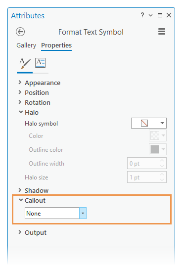

Agregar una propiedad de fondo o de halo
Para agregar un fondo o halo a una entidad de anotación, siga estos pasos:
  1. En la pestaña Editar, haga clic en Atributos en el grupo Selección.
    Se mostrará el panel Atributos.
  2. Haga clic en la herramienta Seleccionar y seleccione las entidades.
    Para acotar la selección en el panel, haga clic con el botón derecho en una entidad y pulse Solo seleccionar esto o Anular selección de .
    Las entidades seleccionadas aparecen en la vista de árbol de selección del panel.
  3. Haga clic en la entidad de anotación en la vista de árbol de selección que está editando.
  4. Haga clic en la pestaña Anotación.
  5. Haga clic en Símbolo y en la pestaña Propiedades.
  6. Para agregar un fondo, haga clic en Llamada, haga clic en la flecha de lista desplegable Símbolo de llamada y seleccione Fondo.
    Nota:
    Al agregar una llamada de fondo se conserva la referencia al símbolo de texto.
  7. Para agregar un halo, expanda Halo, haga clic en la flecha de lista desplegable Símbolo de halo y seleccione el símbolo de halo.
    Nota:
    Al agregar un halo se desconecta la referencia y todas las propiedades de los símbolos se almacenan en línea junto con la entidad.
    Panel Dar formato al símbolo de texto
  8. Haga clic en Aplicar para aplicar los cambios.
