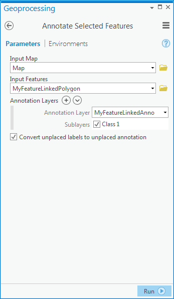

  4. Genere la anotación vinculada a entidad.
    1. En el panel Contenido, haga clic con el botón derecho en la capa de polilíneas o polígonos, haga clic en Selección y haga clic en Anotar entidades seleccionadas.
      Los parámetros de la herramienta se introducen automáticamente en función de las entidades seleccionadas.
    2. Confirme que el cuadro de texto Mapa de entrada contenga el mapa activo.
    3. Confirme que el cuadro de texto Entidades de entrada contenga la capa de entidades seleccionada para la cual desea generar las entidades de anotación vinculadas a entidades.
    4. Confirme que el campo Capa de anotaciones contenga la capa correcta de entidades de anotación vinculadas a entidades.
    5. Elija la clase de anotación de la subcapa de destino.
    6. Para generar entidades de anotación para las entidades seleccionadas no etiquetadas actualmente, active Convertir etiquetas no colocadas en anotaciones no localizadas. Las entidades no etiquetadas reciben el estado Unplaced en la tabla de atributos.
    7. Haga clic en Ejecutar .
