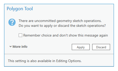

Configurar el cuadro de diálogo de la herramienta activa para ediciones no confirmadas
El cuadro de diálogo de la herramienta activa requiere que los resultados de una herramienta de boceto activa se apliquen o se descarten si se activa otra herramienta de boceto antes de finalizar un boceto. Puede configurarse para que aparezca siempre, o para que no aparezca nunca y aplique o descarte automáticamente los resultados de la herramienta de boceto activa.
Para configurar la opción de cuadro de diálogo de la herramienta activa, siga estos pasos:
  1. Haga clic en el selector del cuadro de diálogo Opciones de la pestaña Editar de la cinta, en el grupo Administrar ediciones.
    Aparece el cuadro de diálogo Opciones.
  2. Haga clic en la pestaña lateral Edición, expanda General y desplácese hasta la sección Geometría.
  3. En la sección Ediciones de geometría sin confirmar, haga clic en uno de los ajustes siguientes:
    • Solicitar siempre: muestra siempre el cuadro de diálogo y requiere que se apliquen o descarten las geometrías de entidad no confirmadas cuando se utilizan herramientas para dibujar geometrías. Los ejemplos incluyen herramientas de construcción de entidades y herramientas que que cambian de forma o siguen editando entidades.
    • Aplicar: no muestra nunca el cuadro de diálogo y aplica automáticamente las geometrías de entidad no confirmadas.
    • Descartar: no muestra nunca el cuadro de diálogo y descarta automáticamente las geometrías de entidad no confirmadas.
  4. Haga clic en Aceptar.
    La configuración se guarda y el cuadro de diálogo se cierra.
Nota:
Para desactivar esta opción en el cuadro de diálogo, active la casilla Recordar elección y no volver a mostrar este mensaje.
Advertencia de geometrías sin confirmar
