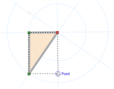

La inferencia es un modo de restricción que utiliza la configuración de alineación actual para alinear el puntero a las relaciones geométricas inferidas entre el vértice actual y la geometría de entidad existente. La inferencia se activa o desactiva en la barra de estado situada en la parte inferior del mapa activo.
Intersección perpendicular inferida

    Se alinea con las intersecciones perpendiculares inferidas mostradas como cuadrados.

    La restricción perpendicular aparece como un cuadrado y representa la intersección extendida de dos segmentos.
