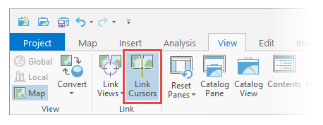

  2. En la cinta, haga clic en la pestaña Vista. En el grupo Vínculo, haga clic en Cursores de vínculo .
    Cursores de vínculo

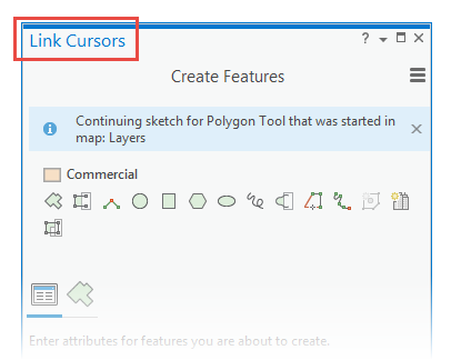

  6. Haga clic en otra vista de mapa y siga dibujando la entidad.
    Cursores de vínculo aparece en la parte superior del panel y un mensaje reporta el nombre de la vista de mapa en la que se inició la herramienta.
