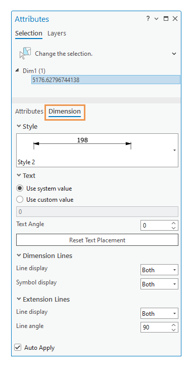

  4. Haga clic en la pestaña Dimensión.
    Pestaña Dimensión en el panel Atributos
  5. Para cambiar el estilo de dimensión, expanda la sección Estilo, haga clic en la flecha desplegable y elija el estilo de dimensión.
  6. Para personalizar el estilo de dimensión seleccionado, amplíe una o varias de las secciones y realice los cambios descritos en la tabla siguiente:
    Texto > Utilizar el valor del sistema
    Muestra el texto con el valor actual del sistema.
    Texto > Utilizar el valor personalizado
    Sustituye el valor de texto del sistema por el texto que se introduce en el cuadro de texto.
    Texto > Ángulo del texto
    Gira el texto según el ángulo introducido en el cuadro de texto.
    Nota:
    Este ajuste se omite si el estilo de dimensión define que el texto sea paralelo a la línea de dimensión.
    Restablecer la colocación de textos
    Restablece el texto a la posición predeterminada.
    Líneas de dimensión > Visualización de línea
    Elija si desea mostrar ambas líneas de dimensión, solo la línea inicial o final, o ninguna de ellas.
    Líneas de dimensión > Visualización de símbolo
    Elija si desea mostrar el símbolo en ambos extremos de la línea de dimensión, solo en la línea inicial o final, o en ninguno de los extremos.
    Líneas de extensión > Visualización de línea
    Elija si desea mostrar ambas líneas de extensión, solo la línea inicial o final, o ninguna de ellas.
    Líneas de extensión > Ángulo de línea
    Gira el ángulo de la línea de extensión con respecto a las líneas de dimensión en el valor introducido en la casilla.
  7. Si Auto Aplicar no está activado, haga clic en el botón Aplicar.
