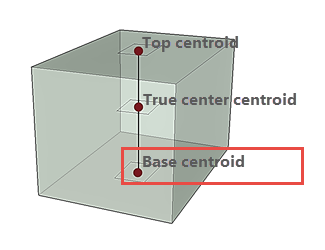

    El punto de inserción es el centroide base de la extensión del modelo. Si el modelo contiene varias geometrías, el centroide base se basa en la extensión de todo el modelo, no en las geometrías individuales.
    Punto de inserción
