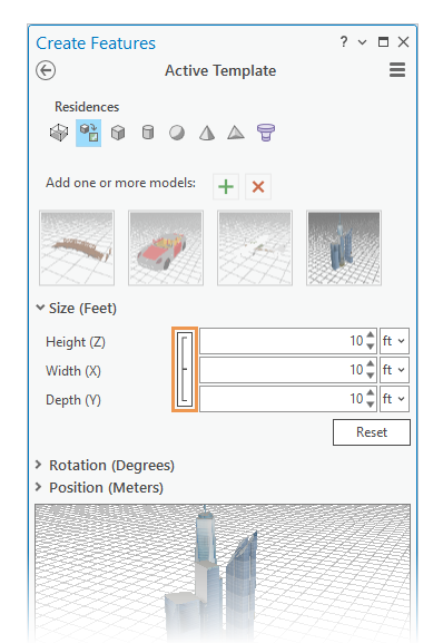

Haga clic en la herramienta Archivo de modelo
.Si la galería de entidades está vacía, haga clic en Agregar
, vaya al archivo de modelo 3D y agregue el modelo a la galería de plantillas.Nota:
La carpeta Objetos 3D de Windows, como por ejemplo
C:\Users\<username>\3D Objects, no es un directorio compatible para importar archivos 3D. Si el archivo 3D está actualmente en la carpeta Objetos 3D de Windows, cópielo a una carpeta distinta.La galería aparece en el panel con ajustes de parámetros y una vista previa de la primera entidad de la galería.
Haga clic en la imagen en miniatura de la entidad que desee agregar a la escena.
El visor de modelos muestra el modelo seleccionado.
Haga clic en Extensión completa
en el visor de modelos para obtener una vista previa de toda la entidad en el visor de modelos.
Expanda las secciones del parámetro Tamaño, Rotación y Posición y especifique los valores aplicables.
A medida que cambia estos valores, la vista previa del modelo se actualiza en el visor de modelos.
El sistema de coordenadas define las unidades de tamaño y posición asignadas a la escena. Por ejemplo, si su escena está establecida en un sistema de coordenadas con unidades en pies topográficos estadounidenses y la fuente de datos de capa multiparche está en metros, las unidades del panel se mostrarán en pies topográficos estadounidenses.
Para restaurar la configuración a los valores guardados con la plantilla de entidad, haga clic en Restablecer.
Tamaño
Altura (Z), ancho (X) y profundidad (Y) de la entidad.
Para escalar la entidad de manera proporcional, haga clic en el paréntesis de control vertical que conecta los ajustes de altura, ancho y profundidad
Rotación
Ángulo, inclinación y rotación de la entidad en un espacio 3D.
Posición
Punto de inserción de la entidad a lo largo de sus ejes x, y y z.
Haga clic en Ejes 3D
en la barra de herramientas del visor de modelos y muestre el símbolo de ejes 3D. El símbolo de ejes 3D aparece en la posición del punto de inserción.Haga clic en la escena para agregar la entidad a la escena.
