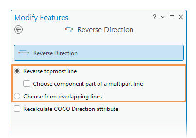

  4. Elija uno de los siguientes modos:
    Invertir línea superior
    Invierta la línea superior en la que haya hecho clic e ignore las entidades de línea superpuestas.
    Elegir entre líneas superpuestas
    Haga clic en las entidades de línea superpuestas, seleccione una en la lista emergente e inviértala.
    Nota:
    La ventana emergente enumera las entidades utilizando la configuración de las propiedades de la capa de campo de visualización actual.
    Modos de la herramienta Invertir dirección
  5. Active o Desactive Elija una parte de componente de una línea multiparte.
    Activado
    Haga clic e invierta las partes componentes de entidades de línea multiparte.
    Desactivado
    Haga clic en una entidad de línea multiparte e invierta todas las partes componentes.
    Esta opción solo está disponible si está habilitado Invertir línea superior.
