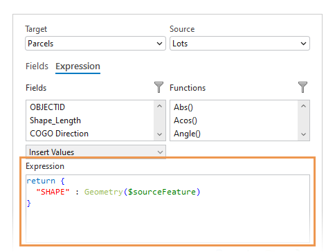

    Sugerencia:
    Haga clic en la pestaña Expresión para confirmar que la asignación de campos devuelve correctamente solo el campo Shape de la entidad de origen, por ejemplo: return { "SHAPE" : Geometry($sourceFeature)}.
    Expresión de asignación de campos
