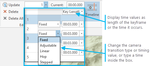

Puede ver la lista de sincronización de fotogramas clave con una de estas dos opciones: Longitud de clave o Tiempo de clave. Esto significa que está viendo los segundos entre cada fotograma clave o el tiempo total que tarda la animación en llegar a esa posición. En ambos casos, los valores siguen siendo editables, lo que le permite actualizar la velocidad a la que se mueve la cámara entre cada uno de los puntos de vista.

  • Elija el tipo de transición de fotogramas clave: puede usar Fija, Ajustable, Lineal, Salto y Escalonada para influir en cómo la cámara se desplaza entre puntos de vista.
  • Insertar una retención: para detener temporalmente la animación, puede insertar un fotograma clave de pausa seleccionando el fotograma siguiente al que desea agregar y haciendo clic en el botón Retención . De forma predeterminada, la retención es de 2 segundos.
  • Cambiar el tiempo de un fotograma clave: esto actualizará la velocidad a la que se mueve la cámara entre los puntos de vista. Obtener más información sobre cómo se puede actualizar la sincronización de los fotogramas clave
  • Eliminar un fotograma clave: para eliminar un fotograma clave, selecciónelo en la Lista de fotogramas clave y haga clic en el botón Eliminar o pulse la tecla Suprimir.
