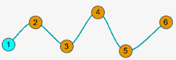

Corregido
Un fotograma clave con una transición fija crea un cambio gradual y suave entre él mismo y el fotograma clave anterior. Las curvas fijas, o de tipo spline, pueden describirse como formas arqueadas o en forma de S a lo largo del tiempo. Para la cámara, los fotogramas clave secuenciales con transiciones fijas proporcionarán una curvatura suave para la trayectoria de vuelo. Este es el tipo de transición predeterminado para la navegación de la cámara.
Transición fija
Crea un trayecto de cámara suave usando una ruta curvada con un tipo de transición fija.

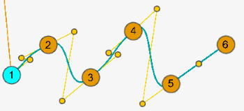

Ajustable
Un fotograma clave con transición ajustable crea un camino con giros suaves configurables entre él y el fotograma clave anterior. Este tipo de transición sigue la lógica matemática de una curva de Bézier. Los puntos de control se utilizan para ayudar a definir la forma de la curva.
Transición ajustable
Crea una ruta con giros suaves configurables usando el tipo de transición ajustable.

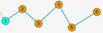

Lineal
Un fotograma clave con una transición lineal crea una línea recta entre sí mismo y el fotograma clave anterior. Las curvas lineales son conocidas por formar zigzags o formas similares a la letra Z con el paso del tiempo. Para la cámara, los fotogramas clave secuenciales con transiciones lineales proporcionarán una trayectoria de vuelo angular o irregular, lo que resulta útil para un vuelo recto de la cámara, por ejemplo, a través de las calles de una ciudad. Lineal es el tipo de transición predeterminado para las propiedades de la capa. Esto puede ser útil para hacer la transición del estado de visibilidad de una capa y simular un efecto de aparición o desaparición.
Transición lineal
Crea una trayectoria de cámara en línea recta usando el tipo de transición lineal.

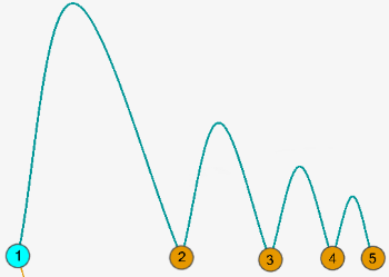

Salto
Un fotograma clave con una transición de salto crea un arco entre sí mismo y el fotograma clave anterior. La experiencia de la cámara a lo largo del recorrido es un salto vertical, o rebote, entre fotogramas clave. Cuando se crean fotogramas clave secuenciales con transiciones de salto, la trayectoria de vuelo con arcos verticales es muy adecuada para recorrer lugares de interés clave (por ejemplo, saltando de ciudad en ciudad).
Transición de salto
Crea un tour que rebote entre fotogramas clave usando el tipo de transición de salto.
