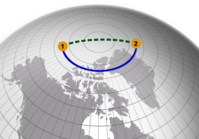

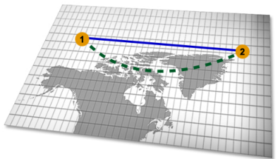

Ruta de cámara cartesiana o geodésica
La lógica de la ruta de la cámara entre fotogramas clave, conocida también como transición, está procesada por una fórmula que controla la ubicación y la velocidad. La ruta de la cámara puede seguir una ruta cartesiana o geodésica. Cartesiano es la ruta de transición que equivale a seguir un rumbo sobre un mapa rectangular y plano. Geodésico está basado en un globo esférico. Todos los fotogramas clave creados se configuran para seguir un tipo de ruta cartesiana de forma predeterminada. Si tiene una ruta de cámara de fotogramas clave que no sigue la ruta prevista, puede cambiarla en el panel Propiedades de animación. Los efectos de una ruta geodésica o cartesiana son más pronunciados en los polos. Por ejemplo, un avión necesita una ruta geodésica para mantener una ruta directa cuando cruza el polo norte.
En las imágenes siguientes, puede comparar cómo diferirán las rutas generadas si trabaja en una vista global o en un mapa o escena local. La línea intermitente representa la ruta geodésica y la línea sólida la ruta cartesiana.
Cartesiano frente a geodésico en la vista global
Cartesiano frente a geodésico en la vista global en una escena local y vista de mapa
