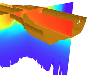

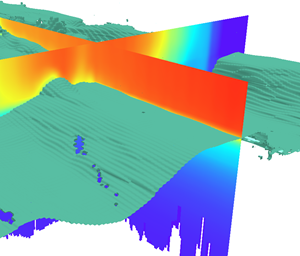

Capa vóxel de unidad ecológica marina con sección transversal de temperatura y una isosuperficie a 25 grados centígrados Capa vóxel de unidad marina ecológica con sección transversal de temperatura y una isosuperficie de saturación fraccional de oxígeno en un valor de 70
