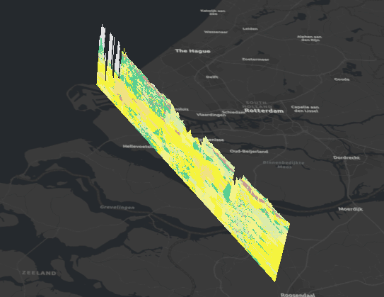

Resultado de sección vertical
El resultado de crear una sección vertical se muestra. Datos cortesía del Servicio geológico de los Países bajos TNO.

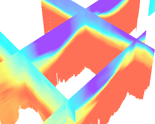

Sección transversal de la capa vóxel de una unidad ecológica marina
Se muestra una sección cruzada de una capa vóxel de una unidad ecológica marina.
