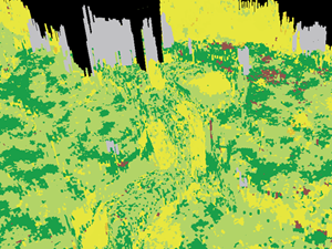

Iluminación
Utilice opciones de iluminación con una capa vóxel para mejorar la percepción de la profundidad en visualizaciones 3D. Las opciones de iluminación son importantes si una capa vóxel contiene muchos cubos diferentes como valores únicos o si está visualizando una isosuperficie. Puede definir la propiedad Difuso para hacer que la capa vóxel aparezca más mate o la propiedad Especular para hacer que la capa vóxel tenga un aspecto más brillante. La apariencia de la capa vóxel cambia en función de la posición de la fuente de luz.
\Iluminación desactivada \Iluminación aplicada
