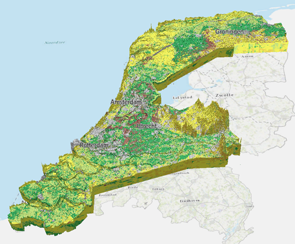

Modelo subterráneo de los Países Bajos que representa las litoclases como valores únicos
Un modelo soterrado de los Países Bajos que representa las litoclases como valores únicos en este conjunto de muestra del modelo GeoTOP de TNO, Servicio Geológico de Países Bajos.

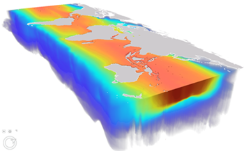

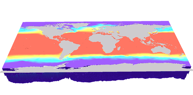

Unidades ecológicas marinas que representan la temperatura del agua como simbología de extensión
Unidades ecológicas marinas creadas por USGS y Esri para representar la temperatura del agua como simbología de extensión.

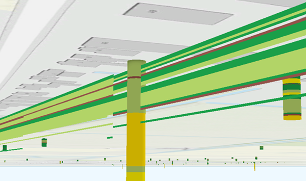

Sección con turba, arena, arcilla, arcilla arenosa y arena arcillosa activada y posiciones en una sección de perforación
Una sección de turba, arcilla, arcilla arenosa y arena arcillosa activada y posiciones de una perforación, mostradas en un conjunto de muestras del modelo GeoTOP del TNO - Inspección Geológica de los Países Bajos.

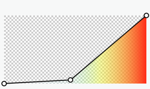

Una función de transparencia en la simbología de extensión puede enfatizar valores específicos haciendo que otros valores sean transparentes. Por ejemplo, para resaltar una concentración elevada de contaminación, puede hacer transparentes los valores de contaminación más bajos. Utilice una isosuperficie para mostrar la concentración de contaminación en un valor específico.
Por ejemplo, puede aplicar la función de transparencia a una variable de temperatura en una capa vóxel de unidades marinas ecológicas:
Capa vóxel de unidad ecológica marina Función de transparencia
