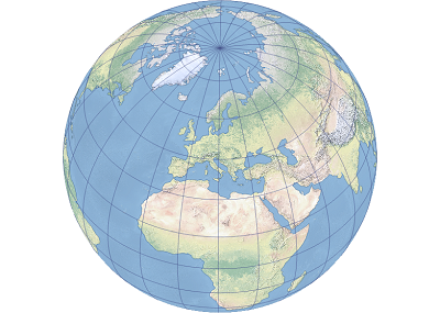

Un ejemplo de proyección de mapa local
La proyección de mapa local se muestra centrada en Europa.
