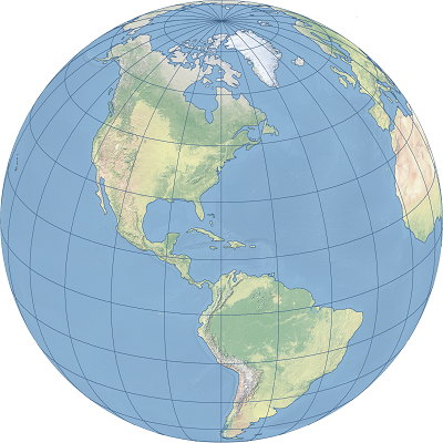

Un ejemplo de la proyección ortográfica
Se muestra la proyección de mapa ortográfica centrada en el Caribe.
