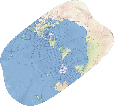

Un ejemplo de la proyección de mapa ortomórfica sesgada rectificada
se muestra la proyección de mapa ortomórfica sesgada rectificada.

Retícula
La proyección ortomórfica sesgada rectificada es una proyección cilíndrica oblicua. En general, los meridianos y paralelos se proyectan como curvas complejas. Tan solo se pueden proyectar dos meridianos, justo a 180° de separación, como líneas rectas que atraviesan los polos. Ambos polos se presentan como puntos dentro del contorno de la proyección.
