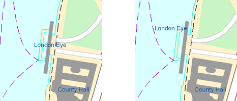

Las imágenes siguientes muestran la noria London Eye etiquetada con el parámetro Solapar configurado. En la imagen de la izquierda, se especifica una distancia máxima de solapamiento y la etiqueta se coloca cerca del centro del polígono y uniformemente sobre el límite del polígono. La imagen de la derecha muestra el uso de la opción Permitir solapamiento asimétrico. Los edificios, el uso del suelo y las calles tienen pesos definidos, por lo que la etiqueta se coloca sobre el agua, que no tiene peso.
