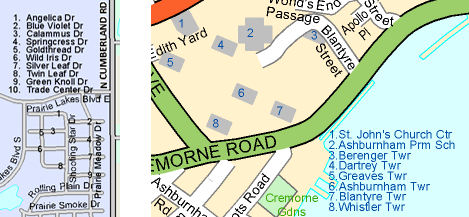

En áreas del mapa con una alta densidad de entidades (por ejemplo, pequeñas subdivisiones o grupos de edificios, como un museo o una universidad), resulta complicado ubicar etiquetas inequívocas. Normalmente solo se colocan una o dos etiquetas sobre toda el área, y el resto de entidades permanecen sin etiquetar. Una solución consiste en utilizar la capacidad de numeración de clave de Maplex Label Engine y proporcionar una tabla que muestre los números de clave y las etiquetas originales. La numeración de clave puede utilizarse como una estrategia de colocación en la que todas las entidades se etiqueten usando una clave o una estrategia de ajuste en la que solo las etiquetas que no pueden colocarse se etiqueten utilizando una clave.
Cuando se utiliza como una estrategia de ajuste, la numeración de clave se utiliza después de que se hayan intentado todas las demás estrategias de etiquetado. No aparece como una estrategia que se vaya a ordenar por este motivo.
Las siguientes imágenes muestran numeración clave utilizada como una estrategia de ajuste para asegurar que todas las etiquetas se coloquen para una pequeña subdivisión y como una estrategia de colocación para etiquetar un clúster de edificios utilizando únicamente una clave:
