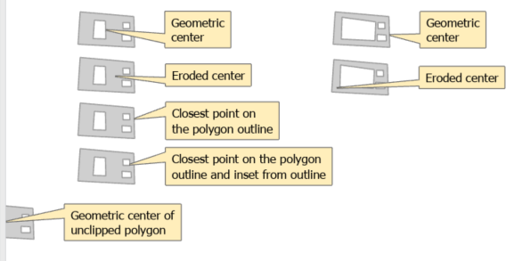

Al etiquetar entidades de polígono utilizando un símbolo de texto con una llamada, puede utilizar el Maplex Label Engine para establecer el punto de anclaje del símbolo de llamada. Las opciones de ubicación del punto de anclaje en que la llamada se alinea con la entidad son las siguientes:
  • Centro geométrico
    Si el punto de anclaje no se puede colocar en el centro geométrico del polígono, se situará en el punto más cercano del contorno respecto a la etiqueta. El centro geométrico del polígono es el centro de gravedad de dicho polígono. Este centro no siempre se encuentra dentro de la entidad; cuando no lo está, el punto de anclaje se sitúa sobre el contorno de la entidad. Esta es la opción predeterminada.
  • Centro erosionado
    El punto de anclaje se coloca en el centro erosionado del polígono. El centro erosionado se determina retirando las capas externas del polígono (como si se pelara una cebolla), hasta que solo quede un punto central. Este centro erosionado siempre se sitúa dentro de los límites del polígono.
  • Punto más cercano al contorno del polígono
    El punto de anclaje se coloca en el punto más cercano del contorno del polígono a la etiqueta o inserto desde el contorno del polígono según una cantidad definida cuando se utiliza la opción Insertar desde contorno. Esta opción es útil al etiquetar límites entre polígonos y etiquetar el límite no sería claro en relación con el polígono que se está etiquetando.
  • Centro geométrico de polígono no recortado
    El punto de anclaje se coloca en el centro geométrico del polígono sin recortar. Si el polígono está situado en parte fuera de la extensión actual, el Maplex Label Engine utiliza todo el polígono para calcular el centro geométrico. Si el punto de anclaje no se puede colocar en el centro geométrico debido a que existe un agujero en esa entidad, se utiliza el centro erosionado del polígono recortado. Como el Maplex Label Engine está utilizando el polígono sin recortar para colocar el punto de anclaje, puede que se sitúe fuera de la extensión actual.
La siguiente imagen muestra las opciones de ubicación del anclaje de la llamada:
Ubicaciones disponibles de anclaje de llamada
Se muestran las ubicaciones disponibles de anclaje de llamada.
