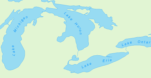

La siguiente imagen muestra los Grandes Lagos etiquetados con el estilo de ubicación Ríos y el parámetro de espaciado de palabras:
Parámetro de espaciado de palabras utilizado con el estilo de ubicación Ríos.
