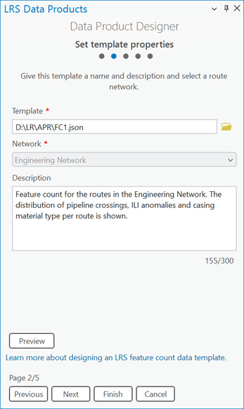

  1. Proporcione un nombre para la plantilla.
    De forma predeterminada, la plantilla se guarda en la carpeta del proyecto. Opcionalmente, vaya a una ubicación distinta, introduzca un nombre para la plantilla y haga clic en Aceptar.
  2. Haga clic en la flecha desplegable Red y elija una red.
    Las características de ruta para eta red se proporcionará al ejecutar la herramienta Generar producto de datos LRS con la plantilla.
  3. También puede proporcionar una descripción.
    Las propiedades de la plantilla se definen en la página Definir propiedades de plantilla.

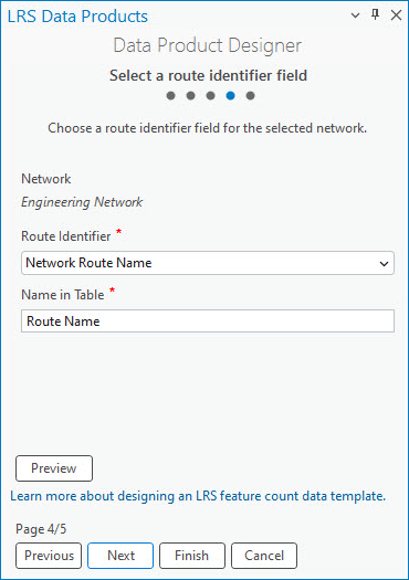

El siguiente paso para producir una plantilla para un producto de datos de recuento de entidades LRS es agregar un campo de identificador de ruta. El identificador de ruta pede ser el nombre o el Id. de una ruta.
En este ejemplo se utiliza Route Name como campo de identificador de ruta de la red.
Para especificar un campo de identificador de ruta, siga estos pasos:
  1. Haga clic en la flecha desplegable Identificador de ruta y elija un campo.
    La opción predeterminada es Id. de ruta si la red especificada es una red sin líneas o Nombre de ruta si la red especificada es una red de líneas.
    Si la red especificada tiene tanto un ID de ruta como un nombre de ruta configurados, puede elegir una de las dos opciones utilizando la flecha desplegable.
    Elija un campo de identificador de ruta para la red seleccionada.
  2. Si lo desea, actualice el nombre de visualización en el cuadro de texto Nombre en tabla.
    El nombre de visualización predeterminado es el valor de Identificador de ruta.

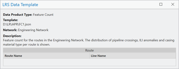

    La elección de un campo identificador de ruta garantiza que el producto de datos de registro de ruta generado utilizando esta plantilla incluirá campos de información de ruta.
  3. Si lo desea, haga clic en Vista previa para obtener una vista previa del campo de identificador de ruta en un lienzo.
    Lienzo tras agregar un campo de identificador de ruta
    Nota:
    Si la red seleccionada es una red de línea, aparece la columna Nombre de línea junto al campo de identificador de rutas del producto de datos de recuento de entidades.

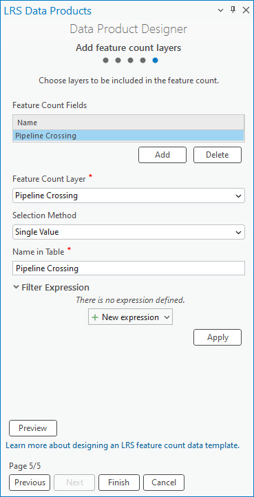

  1. Haga clic en Agregar para crear una fila vacía en la tabla Campos de recuento de entidades.
  2. Haga clic en la flecha desplegable Capa de recuento de entidades y elija una capa.
    La capa debe estar almacenada en la misma geodatabase o servicio de entidades y tener el mismo sistema de coordenadas que la red especificada.
    La primera capa de recuento de entidades configurada en el ejemplo es la capa de eventos de punto de cruce de canalizaciones.
  3. Haga clic en la flecha desplegable Método de selección y elija un método de selección.
    • Valor único: agregue un único campo de recuento de entidades.
    • Valores únicos: agregue varios valores únicos para una capa de recuento de entidades. Cada valor único pasa a ser un campo individual. Esta opción solo está disponible cuando se proporciona una capa de recuento de entidades sin nombre ni filtro.
    En este ejemplo, Valor único se utiliza para configurar la capa de cruce de canalizaciones.
    Agregue una capa de recuento de entidades para incluirla en el producto de datos de recuento de entidades.
  4. Especifique un nombre de visualización en el cuadro de texto Nombre en tabla.
    El texto proporcionado aquí rellena la fila en blanco de la tabla Campos de recuento de entidades.

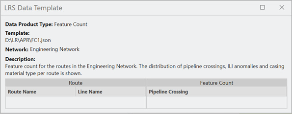

    Lienzo tras agregar un campo de recuento de entidades
    Puede obtener una vista previa de la plantilla después de agregar el campo de recuento de entidades de cruce de canalizaciones.

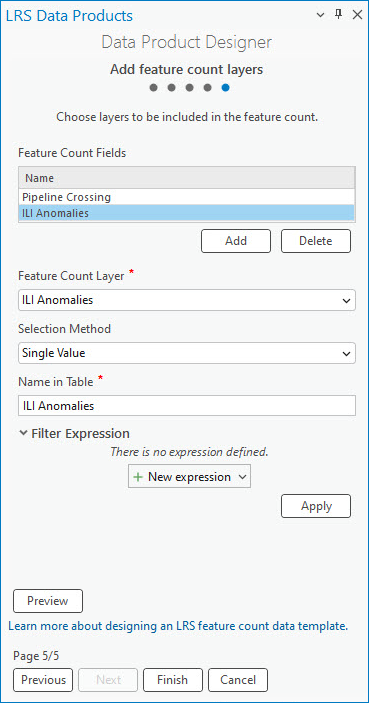

  6. Para agregar otro campo de recuento de entidades mediante el método de selección Valor único, repita los pasos anteriores.
    La segunda capa de recuento de entidades configurada en el ejemplo es la capa de eventos de punto de anomalías ILI.
    Agregar una segunda capa de recuento de entidades para incluirla en el producto de datos de recuento de entidades

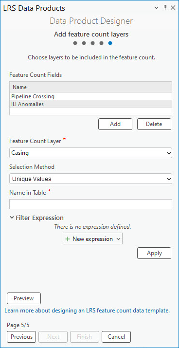

    Los siguientes cuatro campos de recuento de entidades del ejemplo son Hormigón, Acero, PVC y Polietileno de alta densidad. Los cuatro tipos de material de revestimiento pertenecen a la capa de eventos de línea de revestimiento. En los siguientes pasos se muestra cómo agregar estos campos utilizando el método de selección Valores únicos.
  7. Repita el paso 1 anterior.
  8. Haga clic en la flecha desplegable Capa de recuento de entidades y elija una capa de recuento de entidades.
    En este ejemplo, se elige la capa de revestimiento como capa de recuento de entidades.

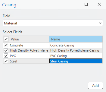

  9. Haga clic en la flecha desplegable Método de selección y elija Valores únicos.
    Agregue un campo de recuento de entidades utilizando el método de selección Valores únicos.
    Aparece un elemento emergente.
  10. Haga clic en la flecha desplegable Campo en la ventana emergente para elegir un campo y, a continuación, siga estos pasos:
    1. Seleccione la casilla de verificación que aparece junto a cada campo para elegir los valores únicos.
    2. Si lo desea, actualice el nombre de cada uno de los campos seleccionados en la columna Nombre.
      El nombre se convierte en el nombre del campo de recuento de entidades cuando los valores únicos se agregan a la tabla Campos de recuento de entidades.
    3. Haga clic en Agregar para agregar los valores únicos seleccionados como campos de recuento de entidades.
      Cada campo de recuento de entidades tiene automáticamente Valor único como método de selección, así como una expresión de filtro que corresponde a los valores únicos.
      Campos seleccionados al utilizar el método de selección Valores únicos
      Nota:
      El método de selección Valores únicos respeta los valores de los dominios y subtipos de valores codificados.

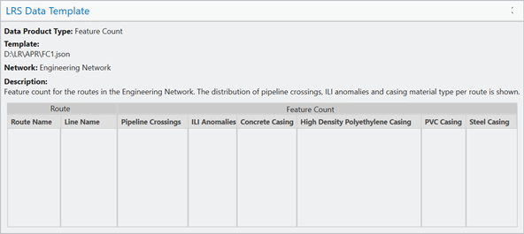

  11. Haga clic en Vista previa para verificar los campos del lienzo.
    Lienzo después de agregar todos los campos
