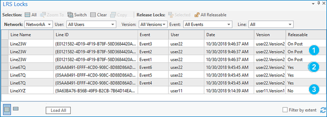

A continuación, se muestra un ejemplo de la tabla Bloqueos de LRS con el usuario22 conectado utilizando Versión2:
Tabla Bloqueos LRS con el usuario22
La tabla de bloqueos de LRS se muestra con el usuario22 registrado con la versión2.
El usuario22 adquirió los bloqueos con la Versión2 y se guardaron sus ediciones, lo que da como resultado un valor de estado liberable de En poste.
El usuario22 adquirió los bloqueos con la Versión2 y no guardó ninguna edición, lo que da como resultado un valor de estado reutilizable de Sí.
El usuario11 adquirió los bloqueos con la Versión1 y el usuario con sesión iniciada (usuario22) no adquirió los bloqueos, lo que dio como resultado un valor de estado reutilizable de No.

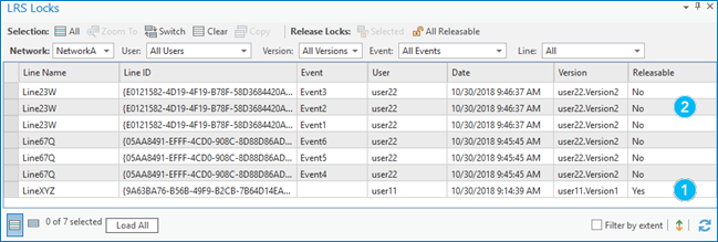

A continuación, se muestra un ejemplo de la tabla Bloqueos de LRS con el usuario11 conectado utilizando la Versión1:
Tabla Bloqueos LRS con el usuario11
La tabla de bloqueos de LRS se muestra con el usuario11 registrado con la versión1.
El bloqueo fue adquirido por el usuario11 con la Versión1 y no se guardó ninguna edición, lo que da como resultado un valor de estado liberable de Sí.
El usuario22 adquirió los bloqueos con la Versión2 y el usuario con sesión iniciada (usuario11) no adquirió los bloqueos, lo que dio como resultado un valor de estado reutilizable de No.
