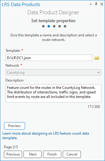

Para definir las propiedades de la plantilla una vez que se ha especificado el tipo de plantilla, siga estos pasos:
  1. Proporcione un nombre para la plantilla.
    De forma predeterminada, la plantilla se guarda en la carpeta del proyecto. Opcionalmente, vaya a una ubicación distinta, introduzca un nombre para la plantilla y haga clic en Aceptar.
  2. Haga clic en la flecha desplegable Red y elija una red.
    Las características de ruta para eta red se proporcionará al ejecutar la herramienta Generar producto de datos LRS con la plantilla.
  3. También puede proporcionar una descripción.

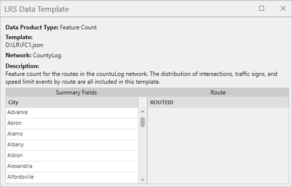

    Las propiedades de la plantilla se definen en la página Definir propiedades de plantilla

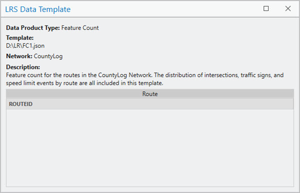

  4. Si lo desea, haga clic en Vista previa para previsualizar la información en un lienzo.
    Lienzo después de establecer las propiedades de la plantilla
    Nota:
    Si la red seleccionada es una red de línea, aparece la columna Nombre de línea junto al campo de identificador de rutas del producto de datos de recuento de entidades.

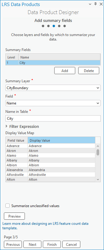

  1. Haga clic en Agregar para crear una fila vacía en la tabla Campos de resumen.
  2. Haga clic en la flecha desplegable Capa de resumen y elija una capa de resumen.
    La capa puede ser una clase de entidad de polígono o un evento de línea que se registra en la red especificada al establecer las propiedades de la plantilla. Debe estar almacenada en la misma geodatabase o servicio de entidades y tener el mismo sistema de coordenadas que la red especificada.
    Para este ejemplo, el Límite de la ciudad es la capa de resumen para el primer nivel.
  3. Haga clic en la flecha desplegable Campo y elija un campo de resumen.
    En este ejemplo, Name es el campo de resumen. Este campo contiene los nombres de las ciudades.
    Una vez que se ha elegido el campo de resumen, la sección Mostrar mapa de valores muestra una tabla de valores únicos en el campo de resumen.
  4. Si lo desea, edite los valores de la columna Valor de visualización de la tabla.
    Añadir campos de resumen para incluirlos en el producto de datos de recuento de entidades
    El lienzo tras agregar un campo de resumen
    Se muestra una vista previa tras agregar un campo de resumen.
  5. Si lo desea, actualice el nombre de visualización de la capa de resumen en el cuadro de texto Nombre en tabla.
    En este ejemplo, el nombre para mostrar es Ciudad.
  6. Si lo desea, haga clic en la flecha desplegable Expresión de filtro y defina una expresión para filtrar los valores de visualización en la sección Mostrar mapa de valores.
  7. Si lo desea, marque la casilla de verificación Resumir valores no clasificados para resumir los valores de visualización que no están incluidos en la tabla Mapa de valores de visualización.
    Se devolverá otro valor, No clasificado, en el campo de resumen.
    De forma predeterminada, la casilla de verificación Resumir valores no clasificados no está marcada. Esta casilla de verificación se aplica a todas las capas de resumen.
    En este ejemplo, la casilla de verificación Resumir valores no clasificados permanece sin marcar.
  8. Para agregar varios niveles de resumen, repita los pasos anteriores para cada nivel.

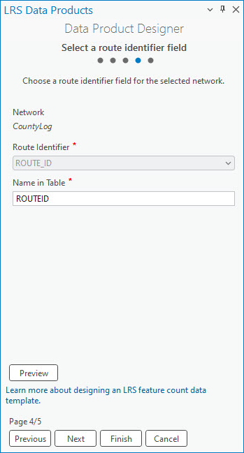

    Se abre la página seleccionar un campo de identificador de rutas.
Seleccionar un campo de identificador de rutas
El siguiente paso para producir una plantilla para un producto de datos de recuento de entidades LRS es agregar un campo de identificador de ruta. El identificador de ruta pede ser el nombre o el Id. de una ruta.
En este ejemplo se utiliza ROUTE_ID como campo de identificador de ruta de la red.
Para especificar un campo de identificador de ruta, siga estos pasos:
  1. Haga clic en la flecha desplegable Identificador de ruta y elija un campo.
    La opción predeterminada es Id. de ruta si la red especificada es una red sin líneas o Nombre de ruta si la red especificada es una red de líneas.
    Si la red especificada tiene tanto un Id. de ruta como un nombre de ruta configurados, puede elegir una de las opciones utilizando la flecha desplegable.
    Elegir un campo de identificador de ruta para la red seleccionada
  2. Si lo desea, actualice el nombre de visualización en el cuadro de texto Nombre en tabla.
    El nombre de visualización predeterminado es el valor de Identificador de ruta.
    La elección de un campo identificador de ruta garantiza que el producto de datos de registro de ruta generado utilizando esta plantilla incluirá campos de información de ruta.
  3. Haga clic en Siguiente.

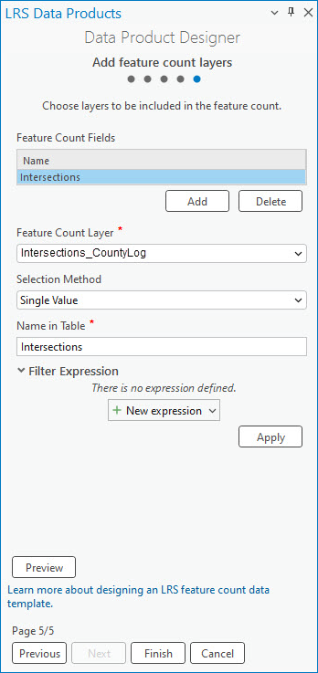

Para agregar capas de recuento de entidades, siga estos pasos:
  1. Haga clic en Agregar para crear una fila vacía en la tabla Campos de recuento de entidades.
  2. Haga clic en la flecha desplegable Capa de recuento de entidades y elija una capa de recuento de entidades.
    La capa debe estar almacenada en la misma geodatabase o servicio de entidades y tener el mismo sistema de coordenadas que la red especificada.
    La primera capa de recuento de entidades configurada en el ejemplo es la capa.
  3. Haga clic en la flecha desplegable Método de selección y elija un método de selección.
    • Valor único: agregue un único campo de recuento de entidades.
    • Valores únicos: agregue varios valores únicos para una capa de recuento de entidades. Cada valor único pasa a ser un campo individual. Esta opción solo está disponible cuando se proporciona una capa de recuento de entidades sin nombre ni filtro.
    En este ejemplo, Valor único se utiliza para configurar la capa.
    Agregar una capa de recuento de entidades para incluirla en el producto de datos de recuento de entidades
  4. Especifique un nombre de visualización en el cuadro de texto Nombre en tabla.
    El texto introducido aquí rellena la fila en blanco de la tabla Campos de recuento de entidades.

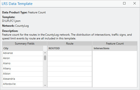

    Lienzo tras agregar un campo de recuento de entidades
    Vista previa después de agregar el campo de recuento de la entidad Intersecciones.

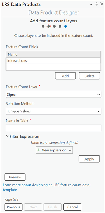

  6. Haga clic en la flecha desplegable Capa de recuento de entidades y elija una capa de recuento de entidades.
    En este ejemplo, se elige la capa de eventos de punto Señales como capa de recuento de entidades.

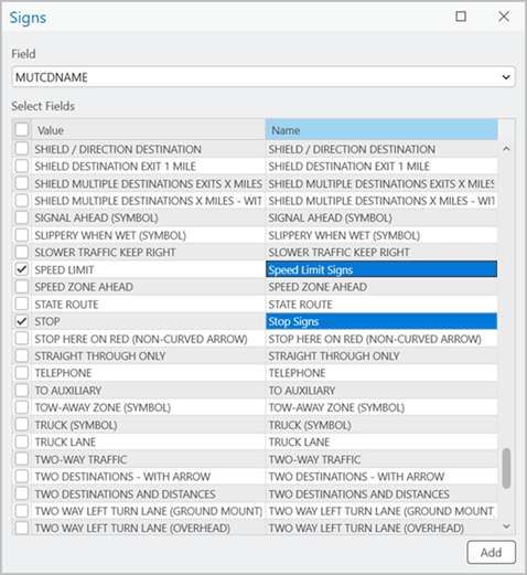

  7. Haga clic en la flecha desplegable Método de selección y elija Valores únicos.
    Agregar un campo de recuento de entidades utilizando el método de selección Valores únicos
    Aparece una ventana emergente.
  8. Haga clic en la flecha desplegable Campo en la ventana emergente para elegir un campo y, a continuación, siga estos pasos:
    1. Seleccione la casilla de verificación que aparece junto a cada campo para elegir los valores únicos.
    2. Si lo desea, actualice el nombre de cada uno de los campos seleccionados en la columna Nombre.
      El nombre se convierte en el nombre del campo de recuento de entidades cuando los valores únicos se agregan a la tabla Campos de recuento de entidades.
    3. Haga clic en Agregar para agregar los valores únicos seleccionados como campos de recuento de entidades.
      Cada campo de recuento de entidades tiene automáticamente Valor único como método de selección, así como una expresión de filtro que corresponde a los valores únicos.
      Seleccionar campos al utilizar el método de selección Valores únicos

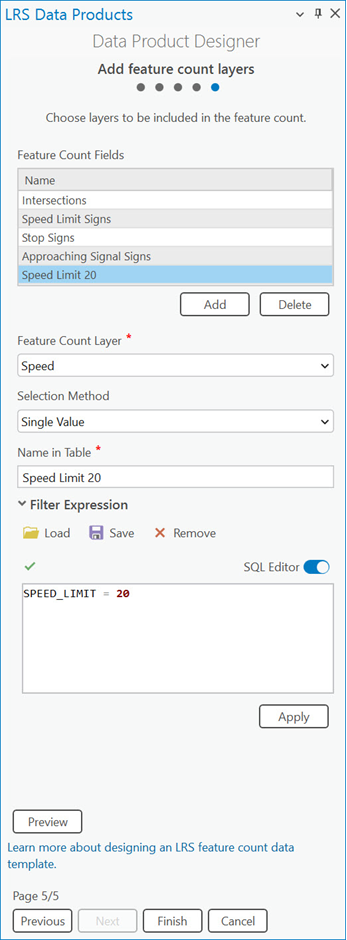

      Los dos últimos campos de recuento de entidades del ejemplo son Límite de velocidad 20 y Límite de velocidad 40. Ambos valores proceden de la capa de eventos de línea velocidad. Los siguientes pasos muestran cómo agregar estos campos definiendo una expresión de filtro.
  9. Repita el paso 1.
  10. Haga clic en la flecha desplegable Capa de recuento de entidades y elija una capa de recuento de entidades.
    En este ejemplo, se elige la capa de eventos de línea Velocidad como capa de recuento de entidades.
  11. Haga clic en la flecha desplegable Método de selección y elija Valor único.
  12. Especifique un nombre de visualización en el cuadro de texto Nombre en tabla.
    En el ejemplo, el nombre para mostrar es Límite de velocidad 20.
  13. Haga clic en Nueva expresión para definir una expresión que filtre los eventos de línea que tengan un límite de velocidad de 20.
    Agregar un campo de recuento de entidades utilizando el método de selección Valor único
  14. Si desea agregar otro campo de recuento de entidades definiendo una expresión de filtro, repita los pasos del 9 al 13.
    En este ejemplo, se configura otro campo de recuento de entidades que incluye eventos de línea que tienen un límite de velocidad de 40.

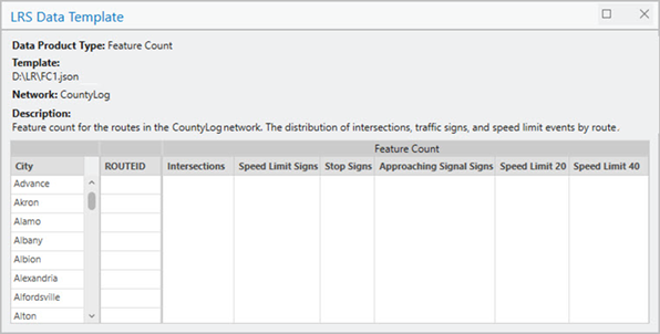

  15. Haga clic en Vista previa para verificar los campos en un lienzo.
    Lienzo después de agregar todos los campos
  16. Haga clic en Finalizar para guardar la plantilla.
