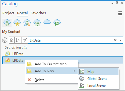

  2. En el panel Catálogo, haga clic en la pestaña Portal; en Mi contenido, haga clic con el botón derecho en el servicio de entidades que se publicó y haga clic en Agregar a nuevo > Mapa.
    Agregue un servicio de entidades publicado a un nuevo mapa web.

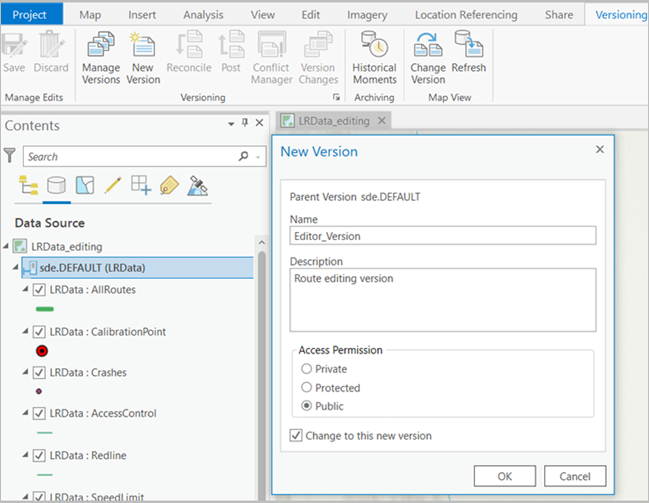

  4. En la pestaña Versionado, en el grupo Versionado, haga clic en Nueva versión .
    Aparece el cuadro de diálogo Nueva versión.
    Nota:
    Con los datos versionados en rama, solo puede crear nuevas versiones con nombre a partir de la versión predeterminada.
    Más información sobre cómo crear una versión con nombre
  5. Proporcione un nombre para la nueva versión en el cuadro de texto Nombre.
  6. Si lo desea, proporcione una descripción para la versión en el cuatro de texto Descripción.
  7. Elija entre los siguientes niveles de acceso para la versión:
    • Privado: solo el propietario o el administrador de la geodatabase puede acceder a la versión y modificarla, así como los datos versionados.
    • Protegido: cualquier usuario puede acceder a la versión, pero solo el propietario o el administrador de la geodatabase puede editar la versión y los detasets que incluye.
    • Público: cualquier usuario puede acceder a la versión. Cualquier usuario al que se han otorgado permisos de lectura/escritura (actualizar, insertar y eliminar) en los datasets pueden modificar datasets en la versión.
  8. Active la casilla de verificación Cambiar a esta nueva versión para cambiar a la versión nominal después de su creación.
    Sugerencia:
    Active Cambiar a esta nueva versión cada vez que cree una versión.
  9. Haga clic en Aceptar.

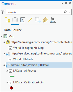

    Se crea la nueva versión y, si se marcó la casilla de verificación Cambiar a esta nueva versión, la versión del editor se muestra en la lista Fuente de datos.
    Servicio de entidades publicado, versión del editor

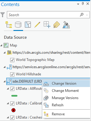

    Sugerencia:
    Para cambiar las versiones, haga clic con el botón derecho en la capa del servicio de entidades de la lista Fuente de datos y haga clic en Cambiar versión.
    Comando Cambiar versión en el menú contextual
