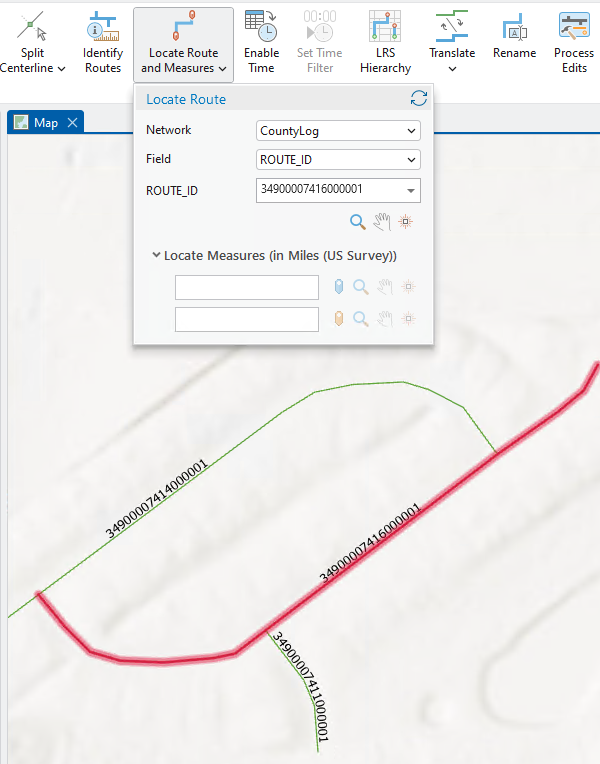

  5. Proporcione la ID de la ruta o el nombre de la ruta y haga clic en Acercar a .
    El mapa se acerca a la ubicación de la ruta (resaltada en rojo) y aparecen las opciones de Localizar mediciones.
    La ruta se resalta en el mapa con las opciones Localizar mediciones mostradas

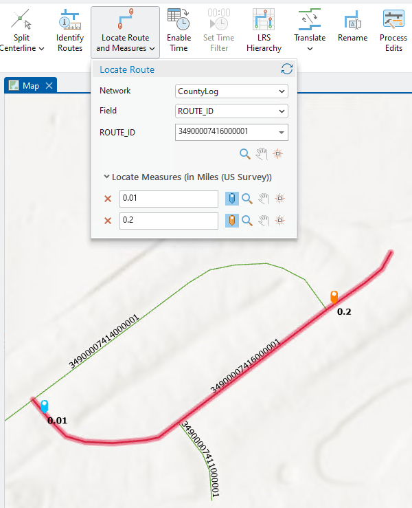

  6. Proporcione el valor de medición que desee encontrar en el primer cuadro de texto Localizar mediciones y haga clic en el botón de marcador de medición azul .
    En el mapa aparece un marcador de medición azul con el valor de medición.
  7. Si lo desea, proporcione un valor en el segundo cuadro de texto Localizar mediciones y haga clic en el botón de marcador alineable naranja para ubicar otra medición en la misma ruta.
    En el mapa aparece un marcador de medición alineable naranja con el valor de medición.
    Opciones Localizar ruta después de establecer los marcadores de medición

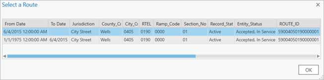

    Dependiendo de su configuración, es posible que aparezca la table Seleccionar una ruta para las rutas con intervalos de tiempo.
    Seleccionar una tabla de rutas
    Si las capas LRS están habilitadas por tiempo, puede establecer el mapa en una fecha anterior utilizando el control deslizante de tiempo. El marcador de medición se agrega a la ruta según el tiempo establecido en el control deslizante de tiempo.
    Si las capas de LRS no están habilitadas para la hora, aparece la tabla Seleccionar una ruta, que muestra todos los intervalos de tiempo de la ruta seleccionada. Seleccione un intervalo de tiempo para el que desee localizar una medida y agregue un marcador.
